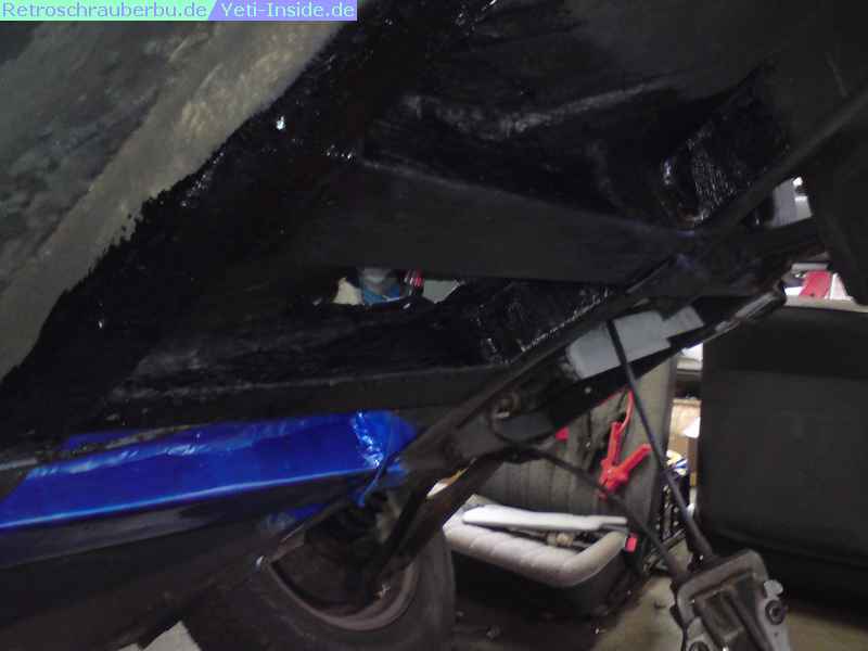

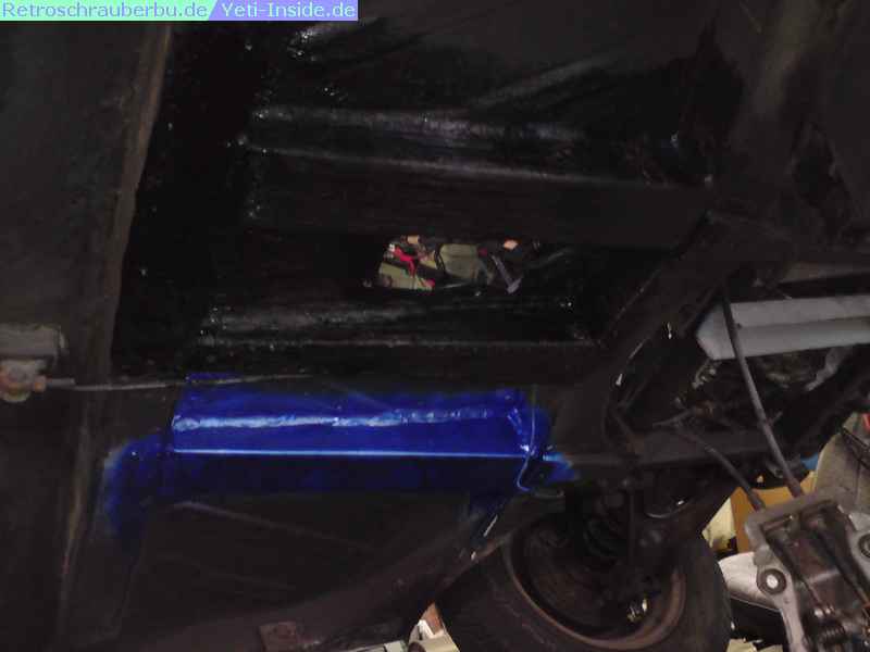

Also heute wieder in die Halle, als erstes lackierte ich die 2te Versteifung zum zweiten mal. Danach bekam die erste Versteifung und das neue Blech Unterbodenschutz:

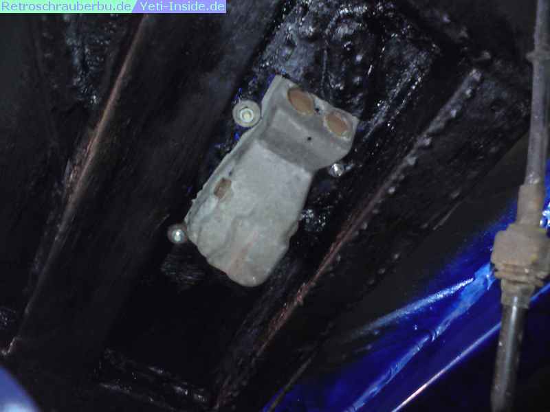

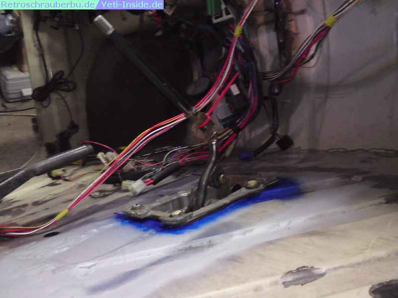

Gut weiter gings, die Schaltkulisse kam rein:
Gut, danach kam der Wagen wieder auf alle 4, vorn 2 Unterstellböcke drunter und die Schnauze hoch. Der vordere Motorhalter muss ja noch in Position und angepunktet werden, damit ich Ihn nach dem Motorausbau ordentlich verschweißen kann, gedacht - getan:
Leider muss ich den Halter noch etwas anpassen wenn der Motor raus ist, im Moment liegt noch eine Ecke der Ölwanne auf, da muss noch was Platz her.

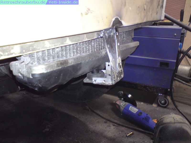

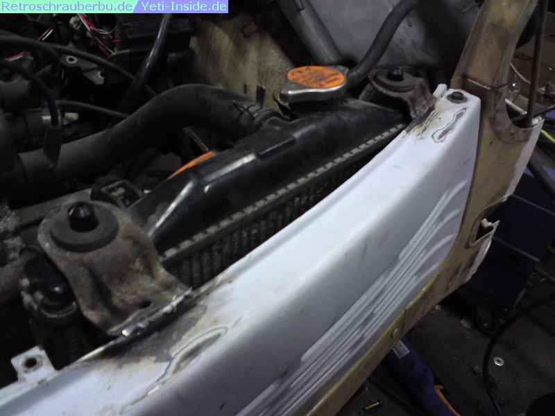

Weiter im Text, bevor ich den Motor wieder ausbauen kann braucht der Motorraum noch diverse Halter, so z.B. für den Kühler:
Der untere Kühlerhalter sieht zwar scheiße aus, aber hält und hinterher is eh die Stoßstange drüber. Auch wenn es auf dem Bild nicht so raus kommt, es ist noch genügend Luft zwischen Kühler und Frontblech.

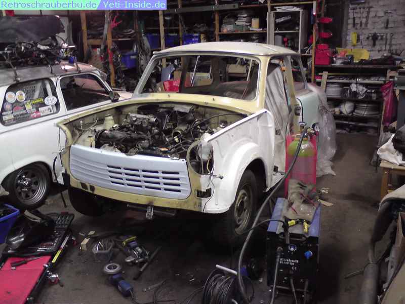

So auf allen Vieren sieht er ja fast schon wieder aus wie ein Auto:
