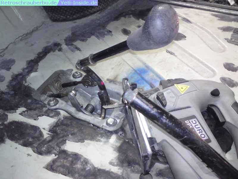

So, heute ging es weiter und zwar mit der Schaltung. Da hatte ich mir ja Vorgestern eine schöne Position ausgesucht und schonmal angefangen nen Loch zu machen. Heute hab ich das Loch vollendet. Dann wollte ich mal Probe schalten, also Schaltkulisse rein und unterm Auto die Schaltseile versucht einzuhängen . . . . . was zur Hölle . . . . NEIN . . 14 cm zu kurz . . .

Dann kam mir die Idee, der hohe Schalthebel is eh doof und die Schaltkulisse muss weiter nach vorn, wobei der Schalthebel eigentlich weiterhin in seiner Vorgestern festgelegten Position bleiben sollte . . . .
Also habe ich den Schalthebel einfach abgeflext, auf beiden Schnittseiten angeschrägt und wieder angebraten, somit steht der Hebel schräg nach hinten, er ist niedriger und in Position . . . nun das neue Loch ins Bodenblech gemacht und nen passenden Blech zurechgeschnitten um das alte Loch wieder zu verschweißen.
Jetzt passt alles . . . und sieht so aus:
(Da ich keine Bilder hier mehr hochladen kann - 2 Alben voll - muss ich die Bilder jetzt von meiner eigenen Seite aus verlinken - kann zwar ein drittes Album anlegen aber keine Bilder rein laden . . . schade )
Der Schalthebel mag zwar jetzt etwas kurios aussehen, aber es lässt sich ganz normal schalten. Auch mit dem Amaturenbrett passt alles, sehr schön. Und wenn die Schaltmanschette drauf ist seht man nur das der Hebel ein wenig nach hinten steht . . .

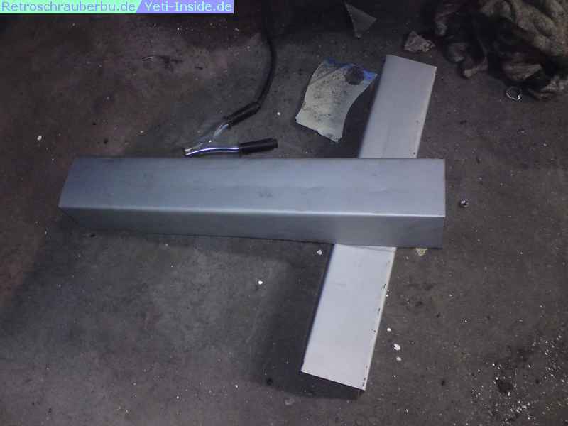

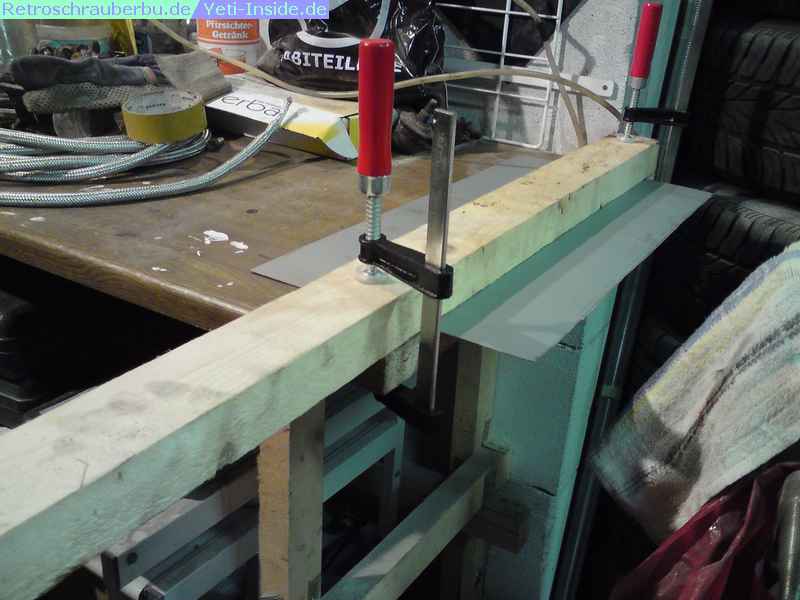

Dann ging es weiter mit der Versteifung unter dem Auto, da es mir aber für Krach (flexen) schon zu spät war, habe ich mich entschieden nur die Versteifungen auszumessen und schonmal ab zu kanten, das Ganze sieht dann so aus:
Die werde ich dann morgen noch anpassen und dann reinbraten. Außerdem haben Mel und ich schonmal einen Plan gemacht wo wir welche Kabelbäume und Seilzüge langlegen, das sieht alles schonmal gut aus.

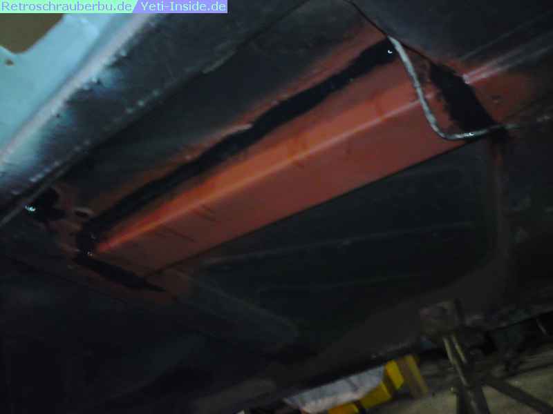

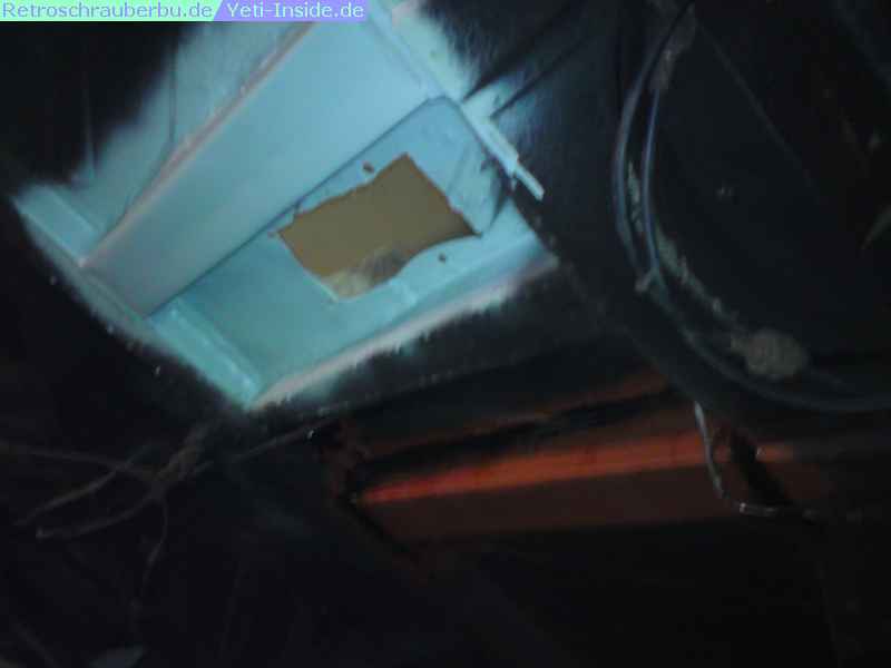

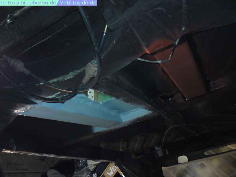

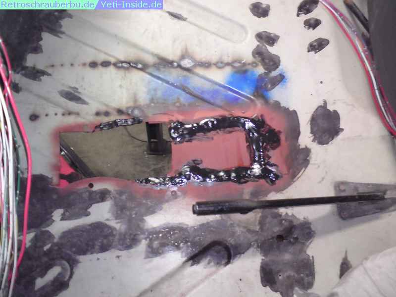

So, heute ging es dann weiter, die erste Versteifung habe ich noch angepasst, reingebraten, grundiert und die Schweißstellen mit Karosseriedicht versiegelt. Auch von oben, wo ich gestern das Blech einsetzen musste wurde grundiert und versiegelt:

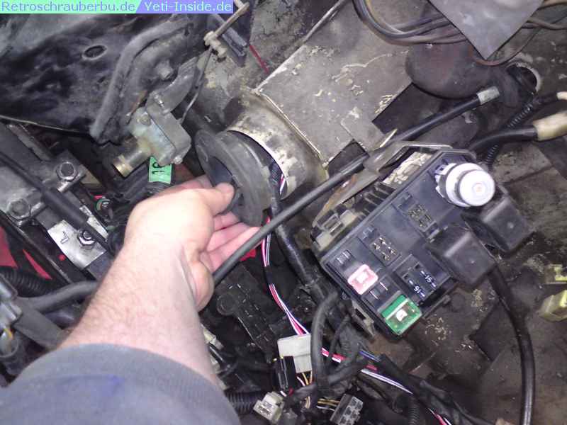

Den Rest des Abends verbrachten Mel und ich damit die Heizung zu positionieren und uns Kabelverlegungen aus zu tüfteln. Sieht alles schon gut aus, da ich einige Löcher vom Trabi übernehmen kann, wie z.B. die Lüfung für den Hauptkabelbaum umfunktionieren:

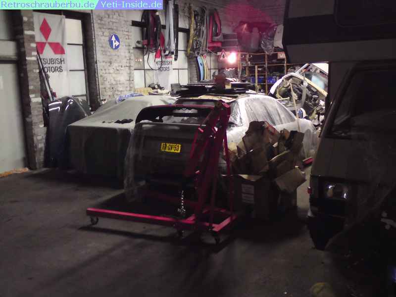

So, und weiter ging es heute. Als erstes wurde der Cuore abgeholt, als ich nach der Arbeit an die Halle kam war er schon weg. Dadurch ist jetzt wieder etwas mehr Platz in der Halle, oder sollte ich sagen im Gang, den im Endeffekt stand er ja fast im Gang:
Als erstes kümmerte ich mich dann um die 2te Versteifung, damit ich dieses Kapitel dann auch mal abschließen kann, denn irgendwie nervt es. Also Bremsleitung vorsichtig weg gebogen, Unterboden blank gemacht, das U-Profil noch angepasst, reingebraten, grundiert und zu guter letzt noch die Nähte versiegelt:
Dann kümmerte ich mich um die erste Versteifung, diese bekam samt dem neuen Blech Grundierung und am Ende des Abends noch den guten Tschechlack, der muss langsam mal weg:

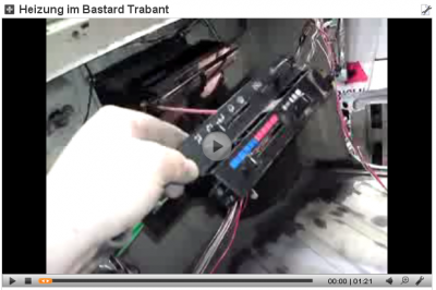

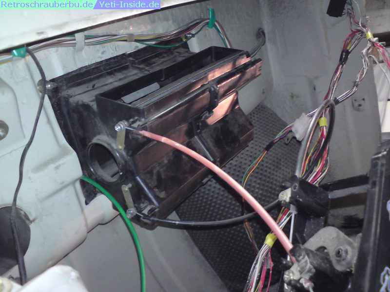

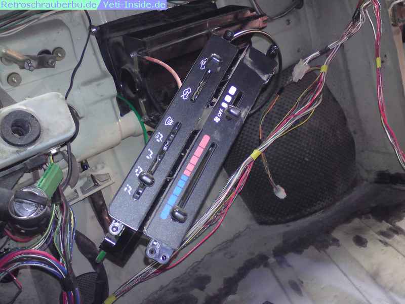

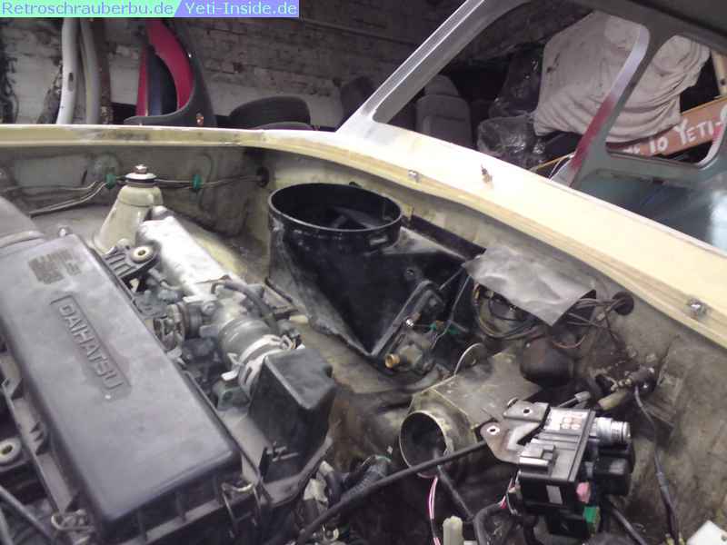

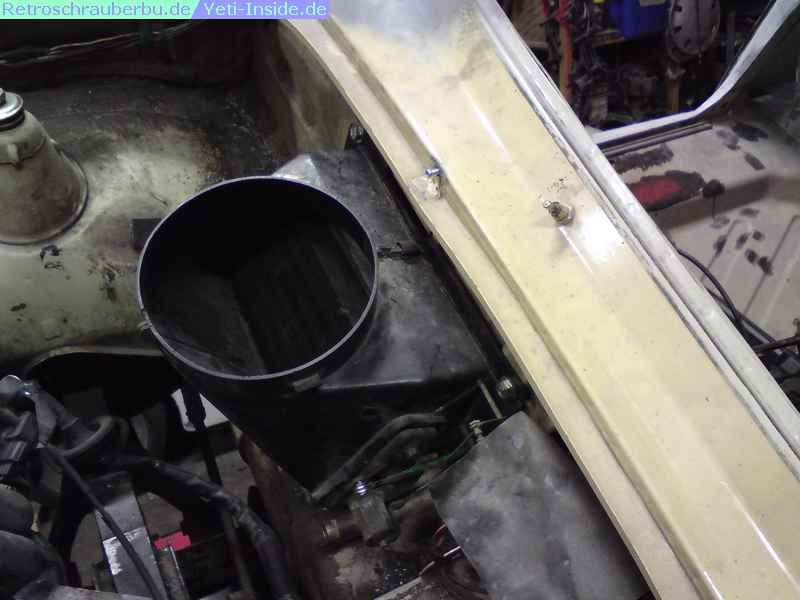

Nachdem ich mit den Versteifungen soweit fertig war, kümmerte ich mich um die Heizung. Loch in die Spritzwand, Heizung eingebaut und die Bautenzüge von Cuore Verstellmechanismus angebaut:
Und auch wenn der Cuore eigentlich ein paar andere Funktionen hat funktioniert das ganze, wie das folgende Video beweist. Nur den Lüfterschalter muss ich noch mit dem Lüfter verkabeln.

Bei der Heizung muss ich wie gesagt noch nach der Verkabelung schauen die den Cuore Schalter mit dem Trabant 1,1er Lüfter ans funktionieren bringen soll . . . bzw. der gute GTI_Proll muss da wohl mal nen Plan für mich machen, er is ja der Elektroguru . . .
