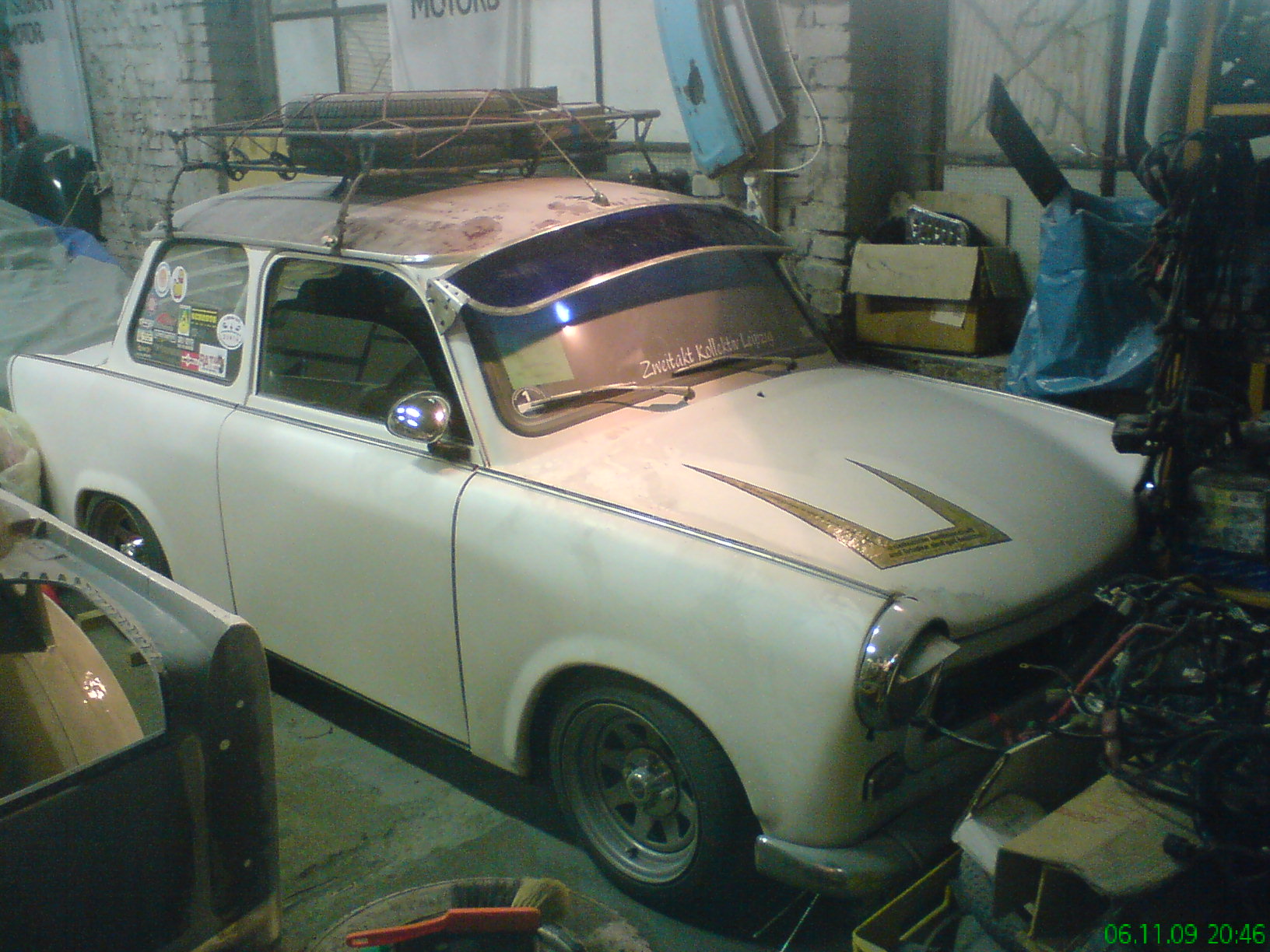

Naja, mein einer Trabi ist ja so auf alt, rattig und fusselig gemacht:
http://www.retroschrauberbu.de/wp-co...2/dsc03102.jpg
Und der den ich gerade umbaue soll halt das Gegenteil werden, also in jeder Hinsicht modern, deshalb auch der GFK Kram, das Cuore amaturenbrett, das gecleante Heck usw.
Alt 28.02.2010, 21:58   #220
Ok, dass ist ein sehr gutes Argument
Dann ran mit den Spiegeln, so wie du es erklärst passt es dann natürlich sehr gut.
Der Fussel-Trabbi gefällt mir übrigens auch sehr gut. Schön gemacht is er.
