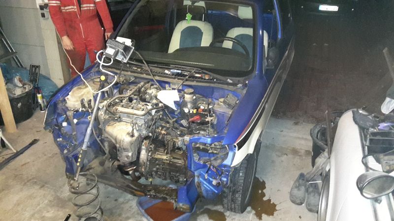

Heute war dann der Tag der Wahrheit, dieses WE muss die Technik am Bomber wieder in Schuss gebracht werden, am Montag muss der Bomber wieder auf die Straße. Deshalb wurden alle verfügbaren Kräfte mobilisiert.
Während ich mich um das neue Tankrohr von Mo kümmerte, sprich es einbaute und das Auto wieder auf seine Hinterräder stellte:

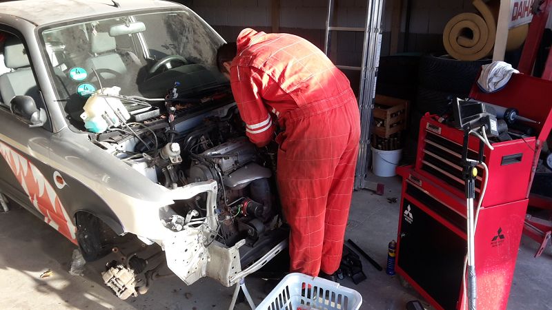

kümmerten sich Proll um den Motor vom Bomber:
und Mel und Theo um den Schlachter:
So könnten ich dem Bomber sein Herz entnehmen:

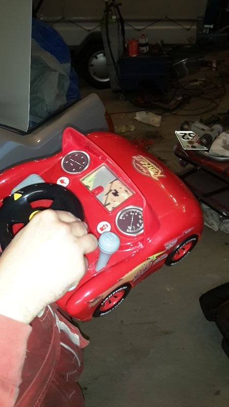

Wärend ich den Motor ausbaute gab ich Proll eine Spezialaufgabe, wir hatten auf dem Trödelmarkt einen "Fahrsimulator" für Theo gekauft, der lief aber nicht. Aber alles kein Problem, es gibt ja den Proll der zerlegte das Ding, lötete etwas nach, baute es wieder zusammen und dann lief es wieder.
Ich glücklich, Proll glücklich und vorallem Theo glücklich

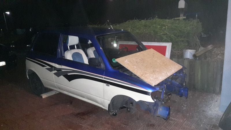

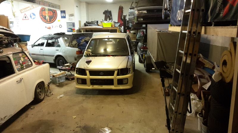

Und dann konnte der Schlachter in die Halle, naja so halb zumindest. Es wird ja früh dunkel, dass wir zumindest was sehen.

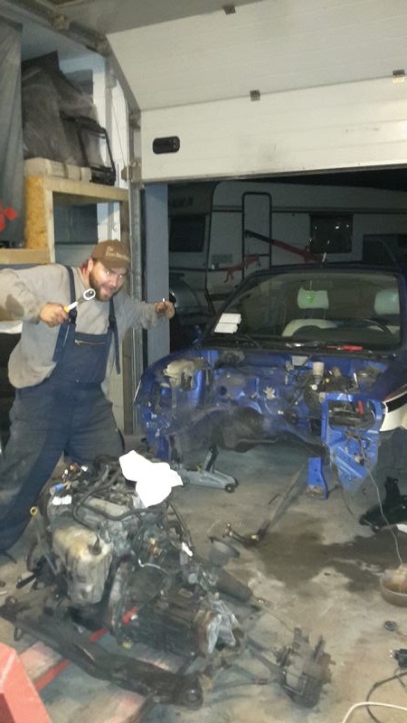

Face to face:

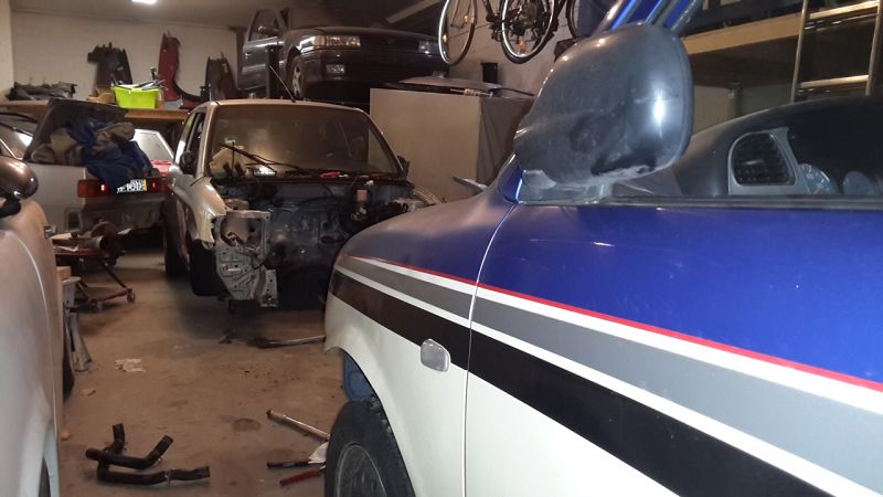

Man, man, was war der Kühlerkreislauf vom Schlachter verschmockt, mit irgend nem braunen Zeug, erstmal ordentlich gespühlt, damit der Kühlkreislauf dann auch ordentlich befüllt werden kann.
Froh bin ich, dass alle Schrauben die die Motorrahmen halten auf gingen. Leider kann man das nicht von allen Schrauben behaupten, ein paar muss ich morgen noch ausbohren.

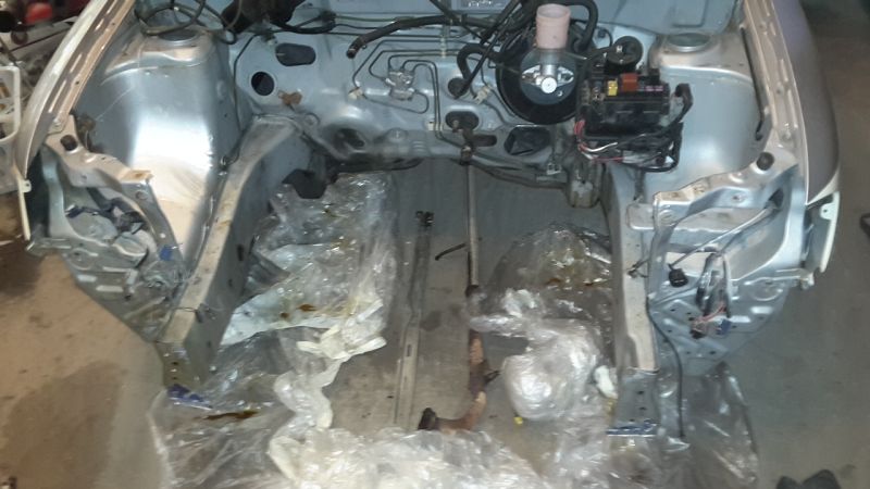

Egal, irgendwann war es dann soweit, der Motor inkl. Motorrahmen und VA des Schlachters konnte raus:
Klick mich: http://youtu.be/-Q-x9bNqU4I
Was auch ein echt super Nebeneffekt vom Umbau der kompletten VA ist, ist dass ich einen vergammelten Motorrahmen mit einer schon geschweißten Durchrostung gegen einen rostfreien Motorrahmen tausche, da muss auf jeden Fall dann noch Hohlraumschutzzeugs rein. Und ich bin mit dem Umbau endlich diese olle Servolenkung los. Schön und gut das es solche Helferlein gibt, aber der L7 fährt sich mit Servo so Scheiße im Gegensatz zum L7 ohne Servo . . . aber ab morgen ist der Bomber ja dann ohne . . .
Dann konnte der Schlachter erstmal wieder raus, die Haube habe ich direkt schonmal für den neuen Besitzer weggestellt:

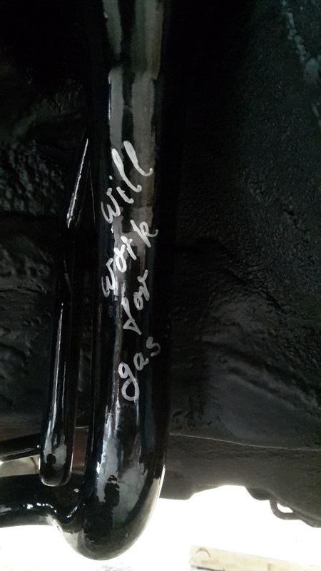

Da der Bomber jetzt so nackig vom mir stand, dachte ich, ich konserviere nochmal die vorderen Längsträger, sicher ist sicher, außerdem bin ich gut so an die Hohlräume dran gekommen wo die hinteren Aufnahmen des Motorrahmens sind.
