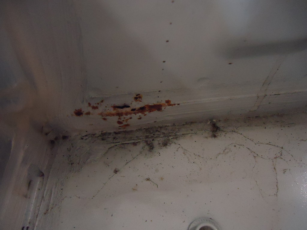

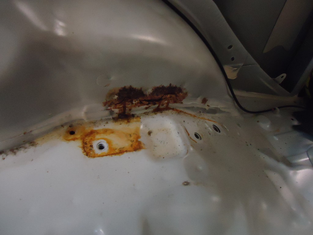

Was klein begann und dann ausuferte, half nur noch das:
Operation geglückt, "Patient" lebt
