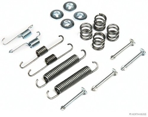

Aber was ich nicht verstehe:
Schaut mal das Bild:
https://images-na.ssl-images-amazon....1moTdqFiqL.jpg
Das hatte ich ja bestellt.
Da seht ihr rechts vier Bolzen, drüber vier Federn und links drüber vier Teller. Sind das nicht die Teile 21, 65, 63 auf dem Foto, denn wenn ja, dann liegen diese bereits dem Werkstattinhaber vor, weil er eben dieses Set von mir bekommen hat, dann frage ich mich, ob er das vielleicht nicht geblickt hat, dass das die sind. Dann würde ja nur noch der dritte Stift, der bei meinem Foto Metallteile ganz rechts fehlen und nicht mehr drei, seht ihr das auch so?
Wurstbrot86 ist offline   Mit Zitat antworten
