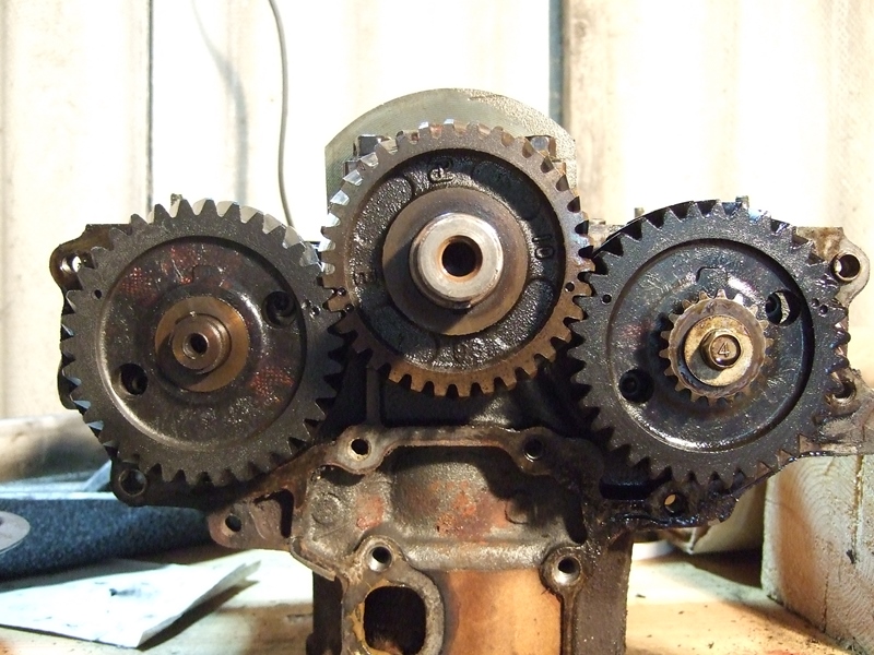

Beim Motorblock den ich aufbauen will hat der Motorenbauer "wackelnde" Ausgleichswellen festgestellt. Ich soll mal mitbringen was ich hab.
Hieß also den Motor mit der "Ölkohle" zu zerlegen.
Bei genauerer Betrachtung hab ich dann mal fest gestellt, dass die "Ölkohle" die Reste der Zahnräder der linken Ausgleichswelle sind.
Dann ist ja der Grund klar, warum der blaue Bus damals still gelegt wurde (und wohl auch nur einen Spottpreis gekostet hat).
Dann musste endlich mal der Motor aus dem braun-weißen Patienten raus. Ging einfacher als erwartet. Den Balken hab ich eigentlich nicht gebraucht. Kann man so raus heben.
Mal ein Foto von den Markierungen der Zahnräder zueinander
