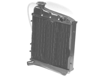

Es lohnt sich, einen Schrottplatz in Ihrer Nähe zu haben. Vor Jahren, waren diese üblich, bevor die Regierungspartei entschied, dass es besser sei, wenn Autobesitzer ihr Geld stattdessen für neue Teile ausgeben sollten.
Die alten Austin-Minis hatten früher Kühler, die ähnlich dimensioniert waren wie unsere.
Sie bestanden aus Kupfer und Messing, sodass der Kühlkörper bei Bedarf jederzeit reparierbar oder austauschbar waren. Beide Behälter waren immer wiederverwendbar, sofern sie nicht durch einen schweren Unfall beschädigt wurden. Ein- und Auslässe können mit einer handelsüblichen Lochsäge versetzt werden. Die Heizkörper waren selbstverständlich schwerer als moderne Alu-Kühler. Aber bei denen, braucht man sich keine Sorgen mehr zu machen. Vor allem, wenn man ein Gitter davor anbringt. Problematisch wäre es nur für Besitzer die mit einem automatischen Getriebe unterwegs sind, wegen der begrenzten Auswahl.
Die Verfügbarkeit von Neuteilen dieser Art bleibt für diese viel älteren Fahrzeuge großzügig. Dieser gebrauchte ging sogar für nur ein paar Groschen weg. Ich schätze ca. 20€, zu aktuellen Wechselkursen: https://www.ebay.co.uk/itm/164978765021
Unbekannt hier ist in welchem ​​Dollar:
https://www.minimania.com/part/C-ARA...-Super-Cooling
Wenn es diese gusseisernen Motoren kühlen kann, können sie sicherlich auch unsere kühlen:
