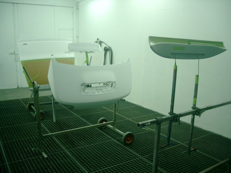

Kurzer Nachtrag zum Sonntag ...
Die letzten - noch zu lackierenden Teile haben es mittlerweile an die Karosse des "Nevermint" Projekts geschafft ...

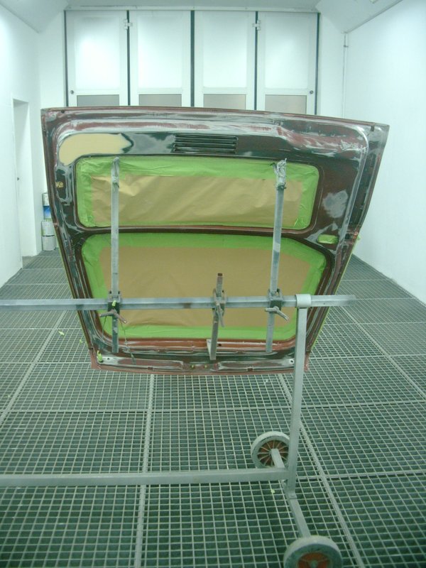

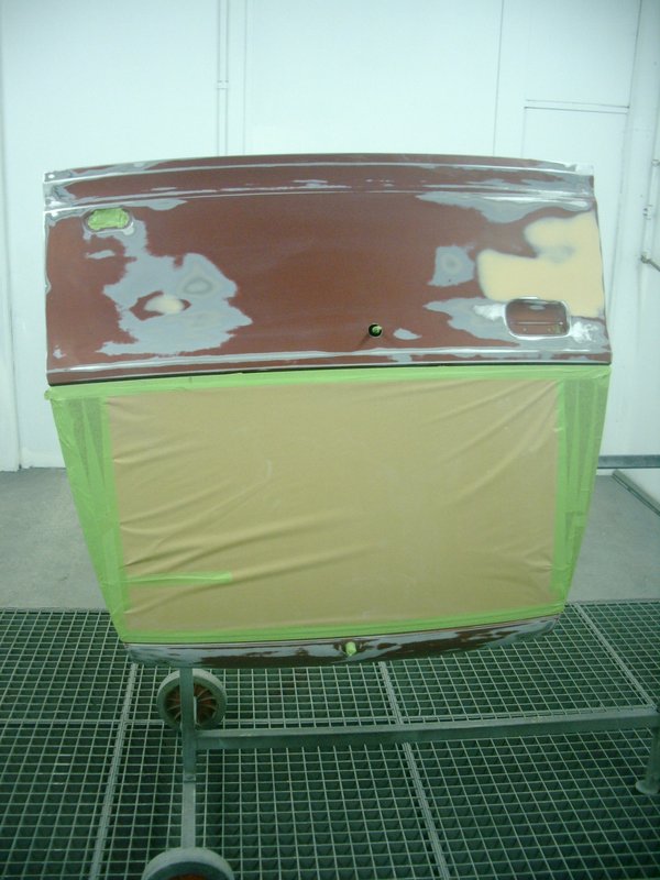

Vor dem Wochenende, als wir bei Kai den L901 zwecks Spoiler Paket geschlachtet haben - hab ich noch mal drauf gehauen und die Turbohaube mit Hutze, die Heckklappe und den Heckspoiler aus den Niederlanden - vorbereitet, grundiert, gefüllert, geschliffen und lackiert .
Ein paar Impressionen anbei .
Die Heckklappe hab ich noch vom Schloß "befreit" da der Move ja eh eine ZV besitzt und das orginale Schloß auch nicht mehr vorhanden war, da die Heckklappe von einem Schlachter stammt ...

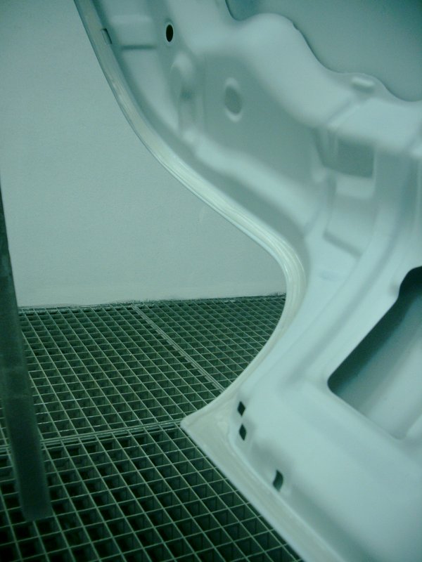

Hier die ganze Arbeit noch an der Innenseite .
Alle Teile sind jetzt gefüllert, getrocknet und schon geschliffen .
Die Turbo-Haube war ein 27 Jahre altes Neuteil, daß Kai günstig ergattern konnte und musste somit auch noch mit einer Dichtnaht versehen werden .

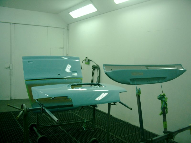

Und endlich alles in der richtigen Farbe lackiert - die Eigenkreation hört auf den klangvollen Namen : "swimming-cool" !
Ich bin gespannt das fertige Autochen in der kommenden Saison zu sehen !
