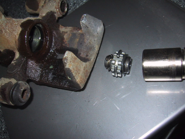

Ich hab mirs mitm Ausbauen recht einfach gemacht: Alles lösen, Sattel hochklappen, dreimal kräftig aufs Pedal treten, "Plopp", war der Kolben draussen.
Natürlich hab ich zuerst ne Wanne druntergestellt, damit die Bremsflüssigkeit reinlaufen kann.
Oben sieht man dann die Einzelteile, die mir entgegenkamen.
Hier ein Blick in den Sattel rein:
In der Mitte sieht man die Spindel, mit welcher der Kolben vor- und zurückgedreht werden kann.
Ich hab daran nix gemacht, weil die funktionierte und auch der Hebel für das Handbremsseil die problemlos hin- und hergeschoben hat.
Das Ding mitm 4er Inbus zum Einstellen ist übrigens nur nur ein Stift mit dem 4er Innensechskant am einen Ende und ner Längsverzahnung auf der anderen.
Das Teilchen ist tatsächlich nur in seine Bohrung reingesteckt, kann also notfalls auch verloren gehen, sobald die Verschlussschraube darüber weg ist.

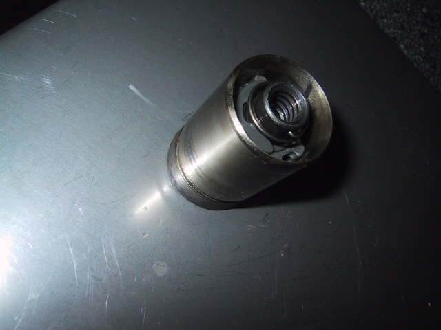

Nach der Revision sah der Kolben wieder etwas freundlicher aus, wobei ich schon erfreut war, dass er unterhalb seiner Staubschutzmanschette noch blitzeblank war.
Das hätte ich nicht erwartet und war auf Schlimmeres eingestellt.
Das Schraubpatent (mittleres Bauteil im obersten Bild) wird mit dem umlaufenden Federring in eine Nut im Kolben eingeklickt.

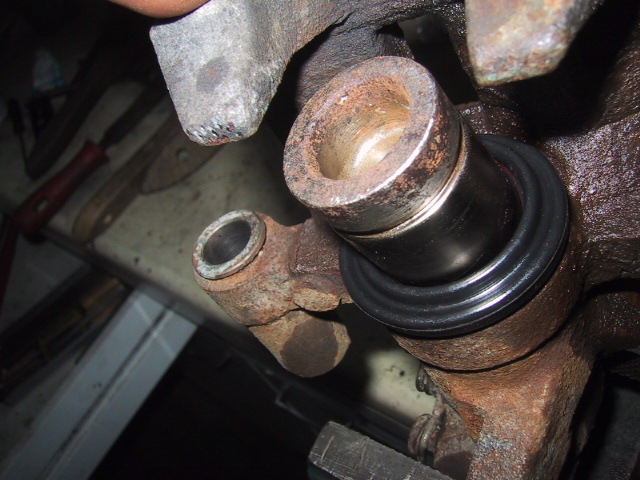

Die erste unerfreuliche Überraschung war die Feststellung, dass der Bremssattel festsass, also seitlich nicht mehr verschiebbar war, wodurch man ihn also nicht abnehmen konnte.
Nach oben klappen ging zwar, aber nur, weil der Bolzen auf dem er sass, sich in seinem Gewinde drehte.
Also musste die komplette Bremse ausgebaut werden, also einschliesslich des Schwimmrahmens, auf welchem die Bremszange gelagert ist und die Bremsklötze geführt sind.
Die beiden Schrauben dazu waren natürlich rostig, fast schon rund und bombenfest, ausserdem nur mitm Ringschlüssel halbwegs zugänglich und mit ner Ratsche, die an jeder der sechs Schraubenflanken gegriffen hätte, nur, wenn man die verkantet hätte.
Mit ner Flex wäs wohl leidlich möglich gewesen, den Schraubenkopf zu entfernen, die Bremse wäre dann aber nur nach aussen abzunehmen gewesen, wozu wiederum die Bremsscheibe im Weg ist.
Also hab ich die sonst nie benutzen 3/8“-Gerätschaften ausgepackt und mit ner Adapternuss auf 1/2“-Antrieb haargenau die Länge gezaubert, die notwendig war, das Werkzeug ordentlich anzusetzen.
Irgendwann wars dann aber geschafft und die Bremse klemmte im Schraubstock.
Zunächst hab ich die Gummimanschette des Schwimmbolzens etwas zur Seite gedrückt, endlos Rostlöser reingejubelt und alles mitm Schraubstock zusammengedrückt, um die Zange auf dem Bolzen zu lösen.
Klappte auch, immerhin schon etwas...
Dann kam der haarige Part: den Sattel in die andere Richtung runtertreiben.
Hierzu leistete ein Durchtreiber wertvolle Dienste und die Zange war fix vom Rahmen entfernt.
Sah zum Glück nicht so schlimm aus, wie ich anfangs befürchtet hatte:

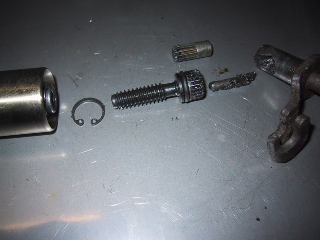

Nedd so prickelnd war der Umstand, dass die Handbremsbetätigung nach kurzer Zeit zwar beweglich war, aber der Kolben bzw. die Gewindespindel dahinter sich nicht rührte.
Dem Knaben, der die Idee mit dem Seegerring ganz da unten im Bremssattel ausgebrütet hat, würde ich gerne mal ein paar deutliche Worte an den Kopf werfen;- es nahm mehr als ne Stunde in Anspruch, das Ding da unten rauszupopeln.
Meine ganzen Seegerringzangen passten nämlich nicht in den Bremszylinder rein, zumal ja die Gewindespindel in der Mitte noch im Weg war.
Nachdem ich alles aufn Kopf gestellt hatte, fand ich ne alte Feinmechanikerzange und schliff die in unzähligen Versuchen passend zurecht.
Ein Alptraum!
So sehen also die Innereien in der Ausbaureihenfolge aus, oben das Pimmelchen, mit der man die Spindel mitm 4er Inbus dreht, rechts der Exzenter der Handbremsbetätigung. Der drückt auf den kleinen Bolzen und der wiederum auf die Spindel.
Wieso das vorm Zerlegen und Reinigen nicht funktionierte und nachm Wiederzusammenbau doch, wissen die Götter, jedenfalls hab ich keinerlei defekte oder verschlissene Teile da drin gefunden, nur halt Schmiere und Dreck.
Der Rest wurde ebenfalls gereinigt wie links schon, wieder zusammengefrickelt und angebaut.
