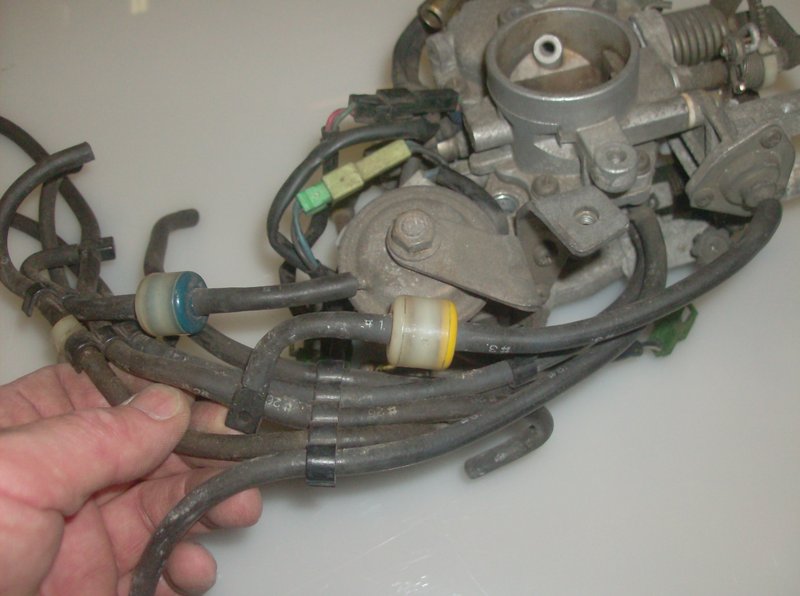

Sehr geehrtes Forum,
ich habe mir einen Cuore L201 aus dem Baujahr 1990 besorgt. Im Kofferraum lag das Teil wie auf dem Bild zu sehen?
Kann mir jemand sagen, was es ist und ob ich das wegschmeißen kann oder irgendwo ersetzen muss?
Vielen Dank
Christian

Gehört an die Unterdruckschläuche vom Vergaser - würd ich mal nachschauen ob da wer ´ne direkte Verbindung gebastelt hat ...

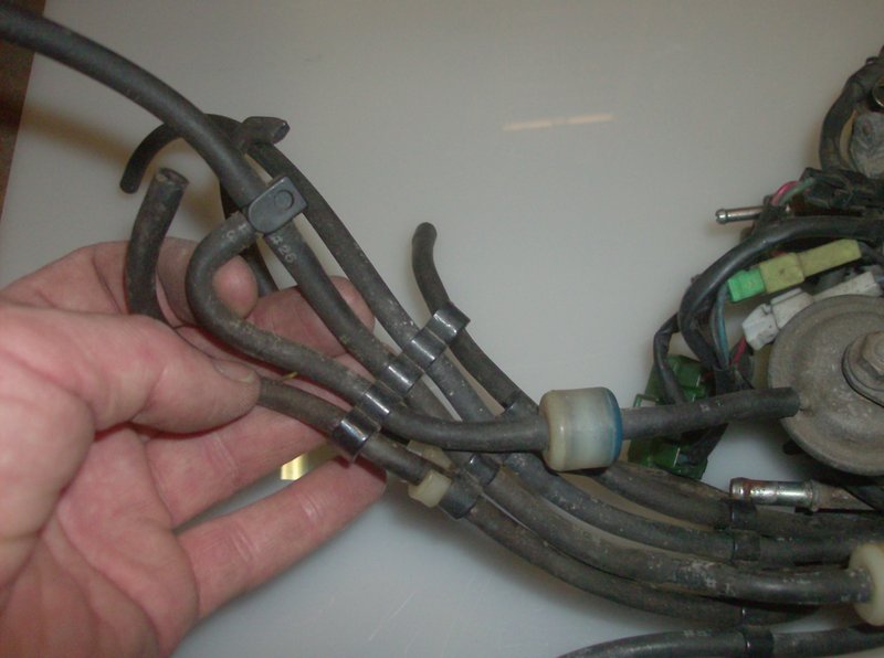

Einbauort am Vergaser, siehe Bilder

Es ist leider wie angedeutet eine Art Brücke gebaut. Weiß jemand zufällig wo ich diese Unterdruckschalter herbekomme bzw. welche Alternativen ich nutzen kann?
Im Grunde läuft der jetzt nicht schlecht. Ich muss meinen Cuore aber aufwärmen und kann nicht mal schnell direkt losfahren. Ich denke, dass könnte etwas mit diesem fehlenden Teil zusammen hängen.

... die Teile auf dem Foto wären zu haben - falls das deinen Cuore am Leben erhält ...

Brauchst Du dann nur das Blau / Weisse Teil, daß Du im Kofferraum gefunden hast ?

Uiiih - Sie missinterpretieren die Situation ... den Vergaser komplett kann ich bei meiner L201 Dichte in der Halle, leider nicht komplett abgeben !
Aber das benötigte Kunststoffteil - das an den Unterdruckschläuchen montiert ist - wäre zu haben .
