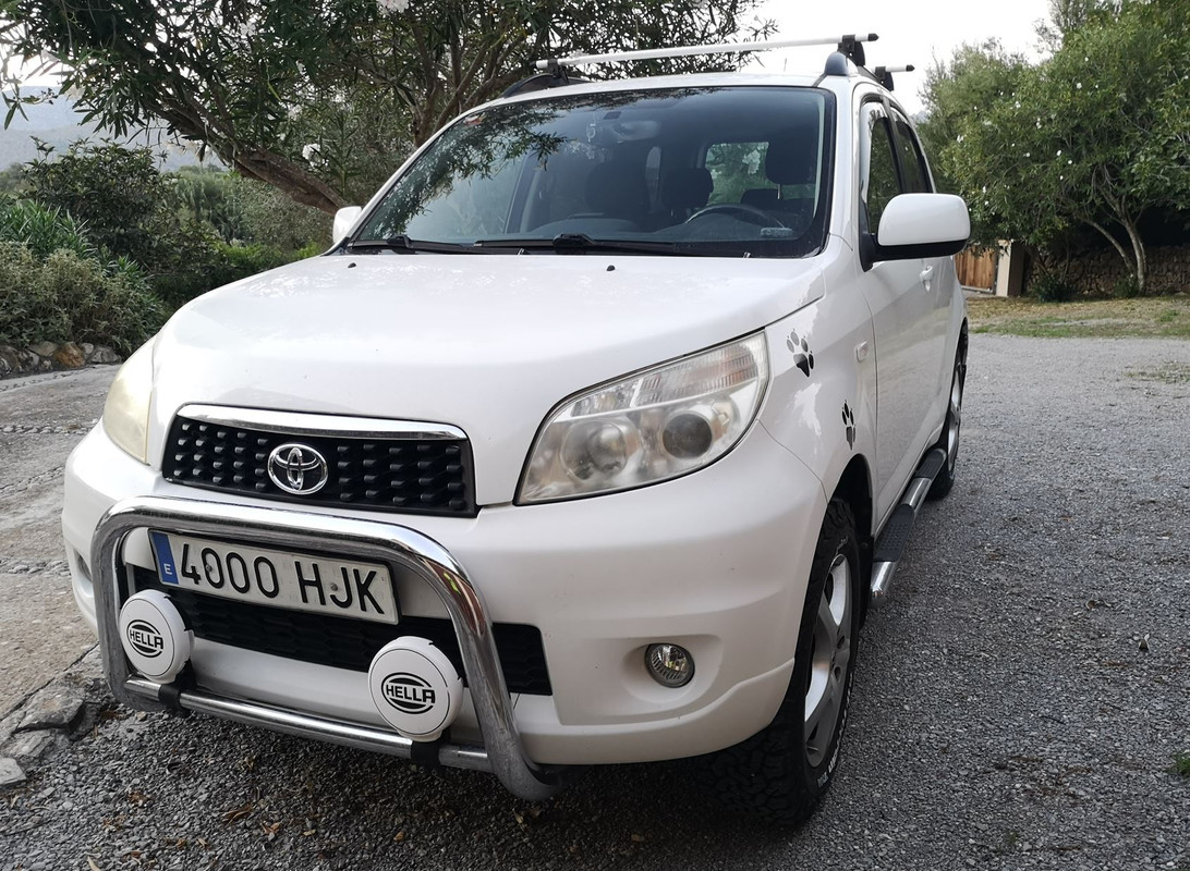

Alt 09.09.2023, 08:23   #6
Standard Spritverbrauch Allradantrieb
Moin , in Spanien dürften durchschnittlich in den zahlreichen Terios-Getrieben die Öle etwas dünnflüssiger laufen , sprich weniger Spritverbrauch ; außerdem wahrscheinlich sind die Straßen im Winter salzfrei . Vor Jahren einen Terios beim Fähnchenhändler von unten betrachtet : Rostorgien . Es war aber auch eine ungeplegte Kiste . Gruß !
