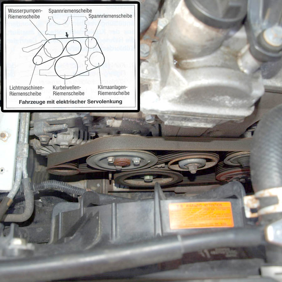

ich habe eine technische Frage an die Terios J2 Fahrer bezüglich des Keilrippenriemens. Ich möchte demnächst an meinem Terios J2 den Keilrippenriemen erneuern, da das gute Stück schon seit fast 10 Jahren drauf ist und ca. 124.000 KM runter hat.
Im Internet habe ich zwar jede Menge Keilriemen für den Terios gefunden, jedoch in zig verschiedenen Längen. Kann mir jemand sagen welche Länge der hat?
Ich könnte ihn natürlich abbauen und ausmessen, allerdings will ich mir die Arbeit nicht 2x antun.
Der Keilrippenriemen läuft wie auf dem Foto über die:
- Lichtmaschine
- Kurbelwelle
- Klima
- Wasserpumpe
- 2x Spannriemenscheibe
Wie man auf dem Foto sieht, sind die Spannrollen ein wenig angegammelt. Sollte man die gleich mittauschen? Gibt es evtl schon komplette Austauschsätze?

Mit Ratsche und passender Nuß an der Mutter der Kurbelwelle ansetzen , langsam durchdrehen und !!! hoffen das eine Kennzeichnung auf dem Keilriemenrücken "vorbei kommt" . Natürlich eine noch lesbare .

habe gerade nochmal nachgesehen, da ist leider nix mehr zu erkennen. An einer Stelle könnte mal was aufgedruckt gewesen sein, aber man kann da nichts mehr lesen.

, die sehen beinahe aus wie 30 Salzwinter durchgefahren . An meinem Dai ist schon mal ein Alurohr durchgegammelt , zum Glück bei einer Druckprüfung , also ohne Klimamittel .
Korr.-Schutz der Rohre : sollte evt .auch unter die Isolierung , müßte man guggen .

6PK1580 sollte passen
