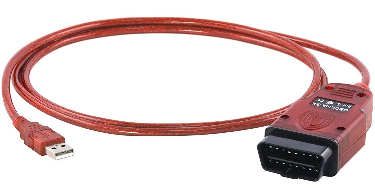

Guten Abend allerseits,
ich möchte gerne die Möglichkeit haben, über den ODB2-Anschluss den Speicher auszulesen, und evtl. weitere Dinge (settings) tun zu können.
Hat jemand von Euch L276-Fahrern so ein Gerät oder so einen Adapter?
Vorzugsweise hätte ich gerne ein separates Gerät oder eins mit USB-Anschluß an einen Laptop. Mit Bluetooth o.ä. in Verbindung mit einem Smartphon wäre die ungünstigste Variante, da ich mir dann extra dafür so ein Phone zulegen müßte (ist aber nicht ausgeschlossen).
Bitte trotzdem alle erwiesenermaßen funktionierenden Geräte/Adapter erwähnen, am besten mit den Möglichkeiten/Funktionen/Besonderheiten die man damit hat.

Hallo Maxxx,
ich verwende das OBDLink SX 425801 USB Kabel an einem einfachen Windows 10 Notebook mit der DDT4ALL Software. Ich verwende es zwar an einem Terios J2, sollte jedoch auch an einem Cuore funktionieren.
Alternativ gibt es auch sehr preiswerte OBD2 Sticks (Elm 327) mit WLAN und Bluetooth. Diagnose Software für Win10 / Linux und Android gibt es kostenlos im Netz. Einfach mal verschiedene runterladen und ausprobieren welche dir am besten gefällt.

Gibt es ab ~2€ und kostenlosem Versand direkt aus China, wo sie sowieso alle hergestellt werden.
Ich benutze so ein Teil mit Torque Pro, funktioniert super.

wie versprochen reiche ich noch die Vollzugsmeldung nach.
Vorübergehend hatte ich auch mal einen BT-Adapter in Verbindung mit einem geliehenem Smartphone und Torque pro getestet. Geht auch. Aber mich hat die ständig aktive (auch bei Zündung aus), nur mit nichtänderbarem Pin 1234 "gesicherte" Bluetooth-Verbindung gestört, wenn man den Dongle angestöpselt läßt. Da man ihn also sowieso abmachen muß, habe ich ich dann für das USB-Kabel entschieden.
Habe mir das USB-Kabel, welches Chris empfohlen hat, zugelegt. Die mitgelieferte Software für Windows läuft bei mir auf einem virtuellen Win unter Linux Debian. Außerdem verwende ich noch DDT4ALL direkt unter Linux.
Funktioniert, muss mich aber noch richtig einarbeiten in die OBDII-Geschichte.
