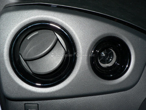

Bei mir sieht das jetzt so aus:
Ingo

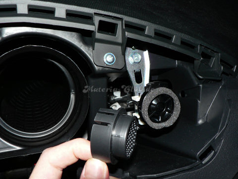

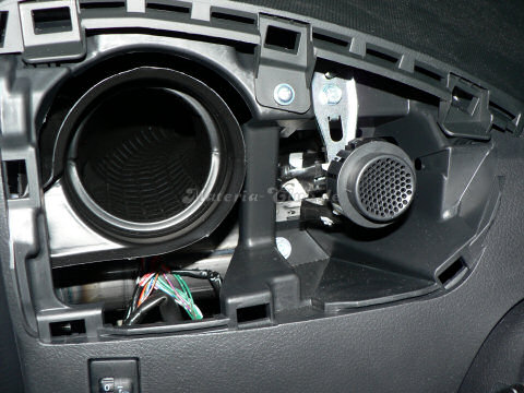

...ich hab hier zufällig ein paar Bilder davon am Wochenende gemacht.
Ich stell sie nachher hier noch rein!
Edit: So hier sind sie:
Da ist eine Plastikkappe über dem Hochtöner, die den Schall bündelt. Meiner Meinung nach klingt der Hochtöner aber nach dem Entfernen der Kappe wesentlich weniger spitz und schrill. Kann sein, dass ich mir das nur einbilde, aber kann das vielleicht jemand anderes noch bestätigen?
Zur Befestigung: der Hochtöner selbst ist in diese Metallschiene, die von oben kommt, reingeklipst.
Ich mache mir gerade noch nen Kopf, wie ich da am elegantesten einen HT einbaue. Ingo hat ja seinen einfach von vorne reingesetzt nachdem er den Durchmesser des HT-Loches in der Blende etwas erweiter hat, oder?
Gruß! Thomas
