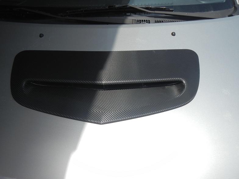

war 2 Wochen auf Urlaub deswegen ist auch nichts passiert ;-)
nicht untätig hingegen war mein Folierer, der hat in der zwischenzeit das Ding mit Karbon(look)folie verschönert
Heute habe ich sie abgehlt und montiert:
Lässt sich wieder rückstandsfrei entfernen..

Sieht sehr gut aus, passt gut zum Wagen.

Die Hutze sind echt gut aus ,besonders das Silber mit der Carbon Optik :)
Lg:)

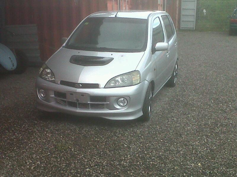

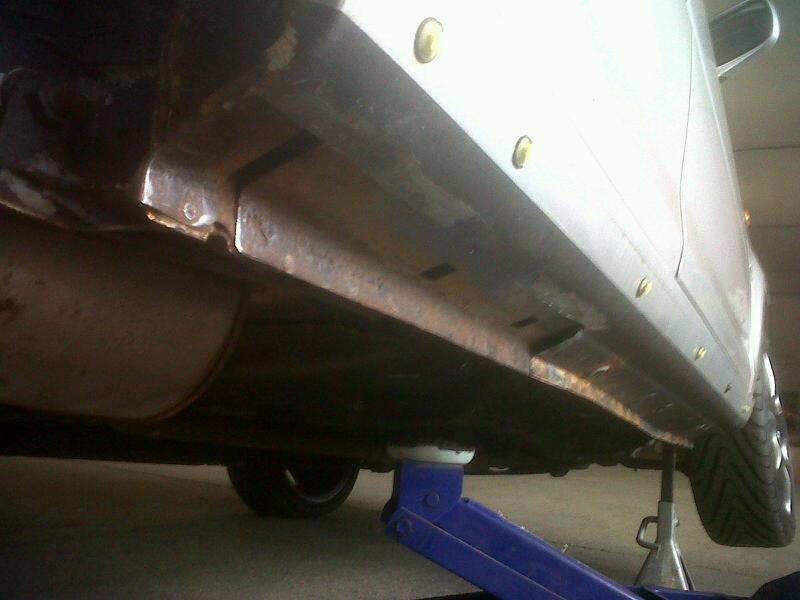

Wieder mal (endlich ;-) ) ein Update
Übern Sommer war ich im Urlaub und eher mir der Familie beschäftgt als mit dem Auto..
aaallso. Längsträger beide hinten ausgeschweisst ( kann nur jeden YRV Besitzer anraten mal die Schwellerverkleiden abzunehmen und nachzusehen, auf jeden Fall innen und aussen rostschützen !!!!!!!!!!!!!!!!!)
Schweller innen wird noch mit Fertan und anschliessend mit Mike Sanders Fett versiegelt, aussen kommt Karrosieredichtmasse/ rostschutzgrund über die Schweissstellen zund zum Schluss noch Permafilm über alles drauf.
Stosstange ist auch schon drauf, schon langsam sieht es wieder wie ein Auto aus.
Jetzt kommt noch der Papierkram. COC Papier von Daihatsu angefordert, dann zum Finanzamt, Nova/ Co2 Steuer blechen Vorteil hier, durch den niedirgen N0x Wert gibts 200 Euro Bonus) dann zum Pickerl (> Tüv) dann steht dem anmelden ja nix mehr im Wege...
