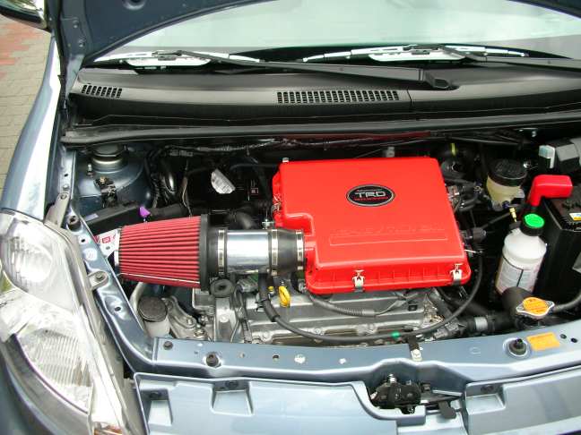

Hallo Tomate,
ich habe einen Sirion 1,3 (facelift) mit 91 Ps. Bei dem leergewicht von unter 1000 Kg ist das garnicht schlecht. Ich habe den Sirion mit einem 'offenen' Luftfilter versehen, also normaler Lufti raus und das Ding angebaut. Der Klang ist jetzt Traumhaft und die 'gefühlte' Leistungssteigerung auch
Ohne Spass, das hat bestimmt etwas gebracht, mein Sirion zieht beim Ampelsprint wirklich gut weg. Da ich den Sirion auf LPG hab Umrüsten lassen, schalte ich natürlich vorher immer auf Sprit um.
So sieht das Ganze aus.

@ celicata40
Wo hast Du denn den Luftfilter gekauft und hat er sich auf den Verbrauch ausgewirkt?

@ celicata40
Wenn du den original Lufti rausgeholt hast, was ist denn dann in dem in rot lackiertem Kasten? (sieht aber nice aus).

@ hakimoto,
Nun dann habe ich mich nicht richtig Ausgedrückt. Ich habe den Luftfiltereinsatz aus dem Originalen Luftfilterkasten raus und den 'Sportluftfilter' angebaut. Das ist eine 'Eingenkonstruktion', den etwas passendes für den 1,3 Sirion habe ich im Zubehörhandel nicht gefunden.
Das ganze ist eine Fumelarbeit, da nicht besonders viel Platz vorhanden ist.
Ich habe das Teil bestimmt 5 mal angepasst, bis es gestimmt hat.
Für den TÜV brauche ich dann nur das Teil abzuschrauben und das Originale 'Ansaugrohr' wieder anstecken.
Die rote Lackierung und der TRD-Aufkleber sind natürlich nur wegen der Optik
@ yaris9x
was den Verbrauch angeht, ist das schwer zu sagen. Da ich normalerweise mit LPG sehr behutsam Fahre, habe ich den Eindruck, das der Verbrauch sogar weniger ist. Die Ampelsprint's sind sehr sehr selten, dann natürlich mit Sprit, so dass ich da keinen Vergleich anstellen kann.
Aber wie schon gepostet: Wenn Du das Pedal durchtrittst, dann ist der Klang wirklich gut.
celicata40
Das darfst du doch nicht erwähnen. Da musst du sagen, dass ist eine Sonderrennanfertigung von TRD extra nur für dich
