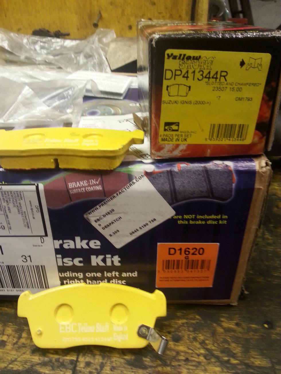

Musste wieder Mal die BRemsen machen, und stand vor der Überlefung, was nehm ich.
zuvor hatte ich EBC Greenstuff, und mit denen war ich eigenlich zufrieden, wollte aber was besseres.
geworden sinds dann EBC Yellowstuff (R = der neue BElag, der auch im gegenstaz zum alten gelben auch schon im kalten Zustand greift)
und orig EBC Bremsscheiben.
witzig das auf den Klötzen Ignius steht ;-)
Die 246mm Scheiben und Beläge sollten auch am Copen und Sirion M3 passen
(ohne Gewähr)
hier ein paar Teilenummer, falls jemand braucht:
Bremscheiben:
ATE 24.0117-0107.1
EBC D1620
von TAROX gibt's auch was, was mir (vorerst mal ) zu teuer:
Tarox TAR-2746
Klötze:
DP21344 EBC greenstuff
DP41344R EBC yellowstuff
Aja, wie bremst sich das > recht anständig, bin aber erst 200 km im normalen Verkehr gefahren, richtige Belastung kommt erst.

Hab das über die bucht (.co.uk)
aber Achtung, der Turbo hat 246 (statt 234 beim Sauger) mm scheiben (und die grossen
sollten auch beim copen /neuen sirion passen
