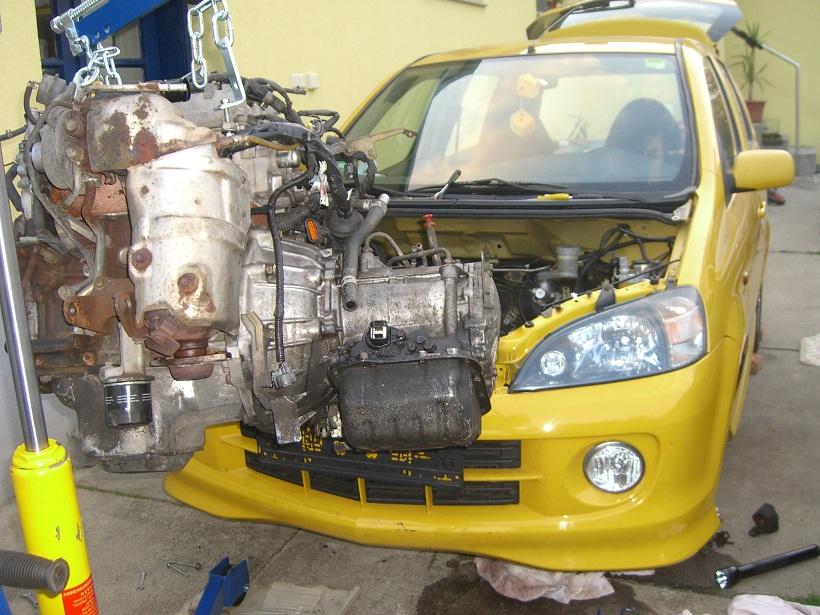

BEim abholen is er gar nicht mehr gefahren > kein Öl im Getriebe.
hab dann nachgefüllt und ein probefahrt gemacht.
R 1 und 2 Gang ok dann schaltet er nicht weiter höher rauf
> also scheints das gleiche problem zu sein das daniel mal hatte..
Das (kurz zuvor ) eingefüllte öl war gleich schwarz und verschmutzt
wird wohl eine kupplung abgeraucht sein...

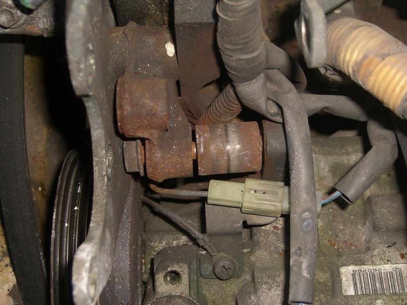

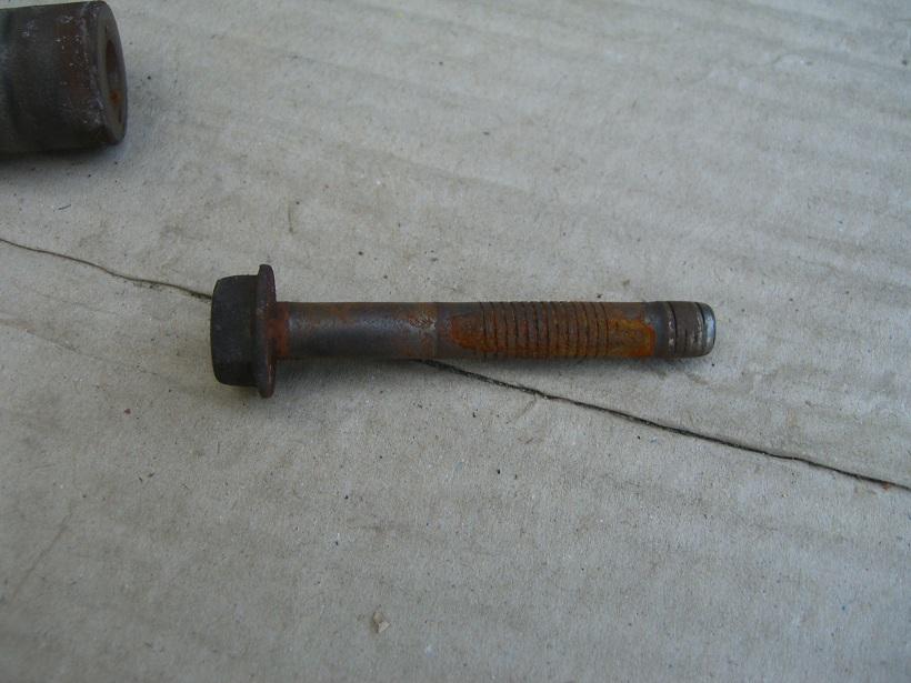

so heute nach der Arbeit konnte ich endlich Motor/Getriebe raus..
der klimakompressor hätt sich auch bald selbstständig gemacht
hier hat wer ein schraube nicht angezogen / hat sich locker geprellt (Gewinde im Kompressor ist auch hin )
