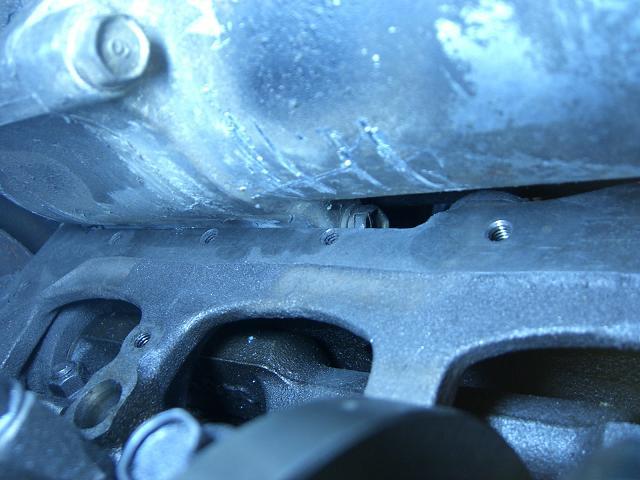

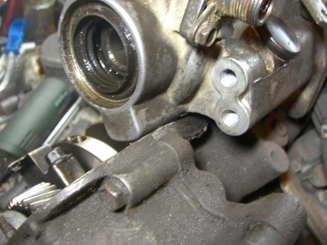

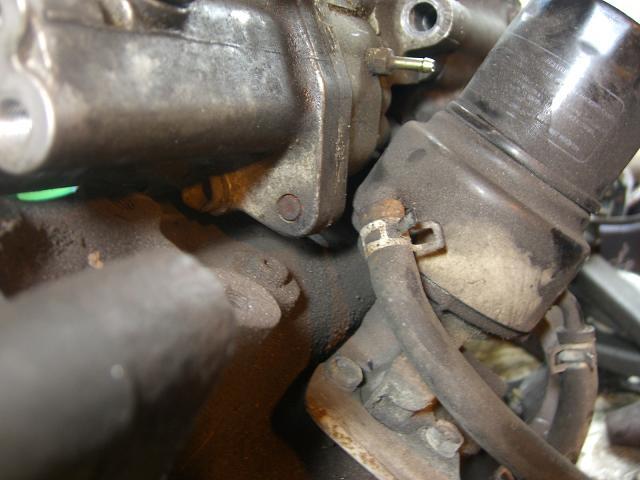

gut gestern hat mir der schlossermeister mit ein paar schweissugen mal das 4wd Getrieb mit der cb80 Glocke angeheftet..
dan hab ich das ganze mal zsamgeschraubt:
so"viel" platz ist da noch...
den Block musst eich noch ein wenig bearbeiten damit das verteilergetriebe richtig Platz hat:
zusammengebaut sieht das so aus:
gut jetzt wirds noch mal interesant mit Ölpumpe und und ÖLwanne...

also die ölwanne einzubauen,wird wohl eine sachen für sich
ich denke, du erst die ölwanne ransetzen und dann das getriebe. aber megafetten respekt, wenn die karre rennnnnnnt!!!
Das wird sicher lustig !
im Schlimmsten Fal mus der Motor samt Getriebe raus falls mal die Ölwanne runter muss,
Werd ich aber erst sehen, ich versuche alles das Verteilergetriebe raicht..
