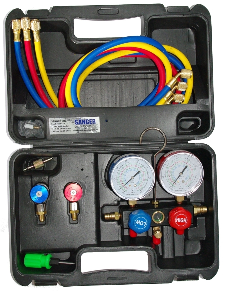

Genau, übers Gewicht ists am genauesten, wenn man aber nur nachfüllen will muss man über den Druck abschätzen -> http://www.zawm.be/kfz/Texte/Klima.pdf
Auf den Manometern sind auch Temperaturskalen mit drauf,damit bekommt man das auch recht genau hin.
Bei Dai / Toyota gibt es ja auch noch zusätzlich das kleine Auge, wenn da das Kältemittel blasenfrei durchrauscht, dann ist auch genug drinn.
Die Manometer sind allein schon gut, um mal zu schauen, ob überhaupt noch Kältemittel in der Anlage ist ober ob mit dem Kompresser bzw. Verdampfer was nicht stimmt oder zum Beispiel die Trocknerpatrone verstopft ist. Kann man alles an den Drücken ablesen.
