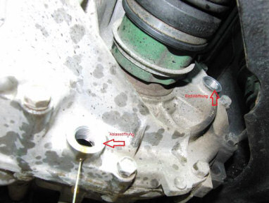

Berichte dann doch mal wie das alte Öl aussah und wie das Schalten danach geht.
Und nicht Motorölablassschraube mit der Getriebeablassschraube verwechseln. ;-)
Hier noch ein Bild:
Kleine Bitte: Könntest du ein Foto von unten machen? Ungefähr die gleiche Position wie obige Zeichnung? Dann könnte ich diese gegen das Foto austauschen.
Gruß! Thomas

...mit denen müsste das Einfüllen auch halbwegs ordentlich gehen. Ist da sowas wie ein Einfüllstutzen dabei?

Nein leider nichts dabei. Da muss ich mir noch Gedanken machen wie ich das Öl rein bekomme.

Reis mal den plastikring am Deckel ab und zieh mal daran ;-)
