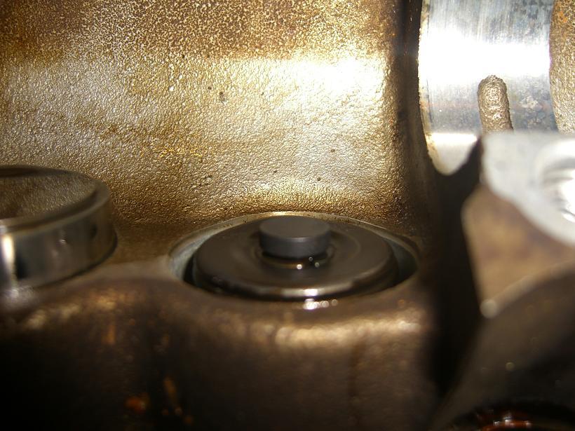

Zitat von RS Akimoto Beitrag anzeigen
Mein kumpel sein Vater hat ein Autohaus und da hat er für mich ziemlich viele Daihatsu Teile aufgehoben..
sieht du...darauf wollte ich hinaus.
mit den original daihatsu plättchen wirds nicht gehen!
MgEtXtXi ist offline   Mit Zitat antworten
Alt 26.03.2010, 12:59   #23
brauchst zumindest "Ventikappen" zusätzlich
so schaut das aus:

Aus was hast du diese Kappen gemacht?

die gibts bei Schrick zu kaufen,
wenn man die Kappe dick wählt und die obere,orginale Einstellscheibe möglichst dünn bekommt man auch bissl die bewegten Massen runter,
wichtig wenn man höher drehen will...
