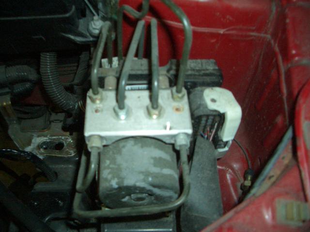

Da hilft nur im Motorraum nach der ABS-Box zu suchen und auf einem Schotterweg mal voll in die Eisen zu gehen.
Wenn die Reifen blockieren und das Bremspedal ruhig bleibt => kein ABS vorhanden ODER ABS vorhanden, funktioniert aber nicht, weshalb ein findiger Vorbesitzer einfach das Birnchen der Kontrolleuchte entfernt hat...
Wird Blockieren vermieden, dafür pulsiert das Bremspedal => ABS ist vorhanden und funktioniert auch

Alt 22.04.2012, 14:05   #15
ABS Hydraulikeinheit:
Alt 22.04.2012, 19:41   #16
MLPS
Registriert seit: 09.04.2007
Beiträge: 187
Danke für die Bebilderung. Dmnach müsste der Block in Fahrtrichtung vorne links sein..
Aber egal wo ich find den NICHT.
Beim Bremsen gibt es auch kein Pulsieren wie ich das von grossen Autos kenne.
Innenaustattung ist: Schwarz/Anthrazit
Muss dann wohl davon ausgehn das er kein ABS hat.
Vielen Dank Markus
MLPS ist offline   Mit Zitat antworten

Wenn du zu 100% sicher sien willst mach vorne mal ein Rad ab und schau nach ob da ein Kabel und Radsensor ist. Ist die Bremse "Clean" haste definitiv kein ABS

Ohne Dir da zu nahe treten zu wollen: wenn man noch nicht mal identifizieren kann, ob ABS verbaut ist oder nicht geschweige denn die (riesige) ABS-Hydraulikeinheit finden kann, dann unterstelle ich jetzt mal, dass bei Deinem Pfusch an der Bremsanlage irgendwas schief gegangen ist.

Mir wurde beim Kauf gesagt das Ding hat ABS. Da ich selbst weder eine ABS Einheit noch sonst was gefunden habe Frag ich erst mal genau nach bevor ich Kravall mach...
Auch sollte dieses Model mit dem Baujahr das haben!
Aber um wirklich Klarheit zu bekommen hab ich Heute bei Daihatsu nachgefragt und selbst die haben sich schwer getan! Modellmäsig sollte er, wenn mann aber Ersatzteile sucht kommt raus er hat nicht!
So dann wär das soweit schonmal Klar.
