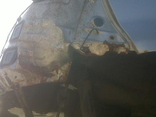

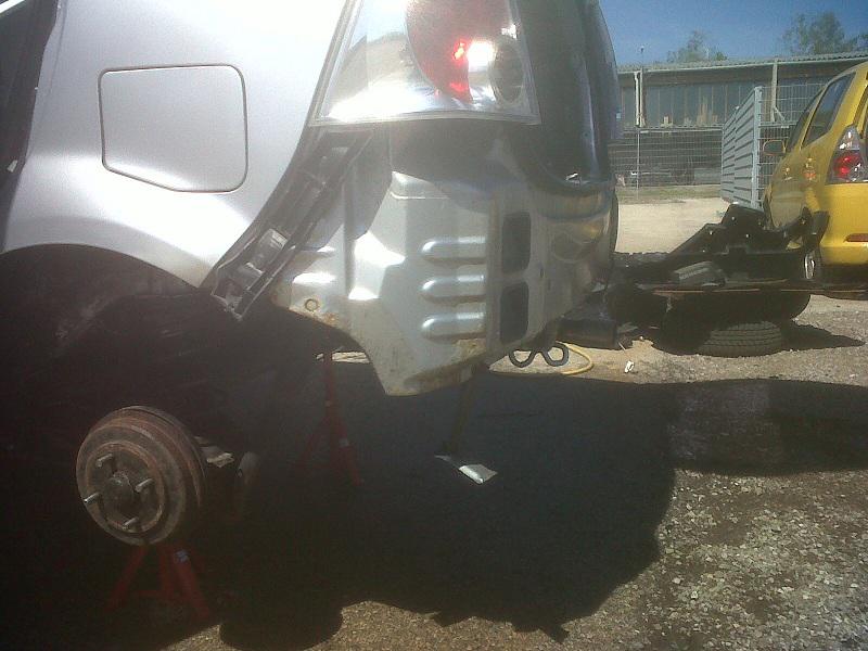

Nach abnehmen der Heckstosstange kam das zum vorschein:
Hier gibts etwas zu richten und neulackieren...
links ist zwar alles in Ordnung, aber schon etwas rostig (nix schlimmes, aber man muss was tun...)

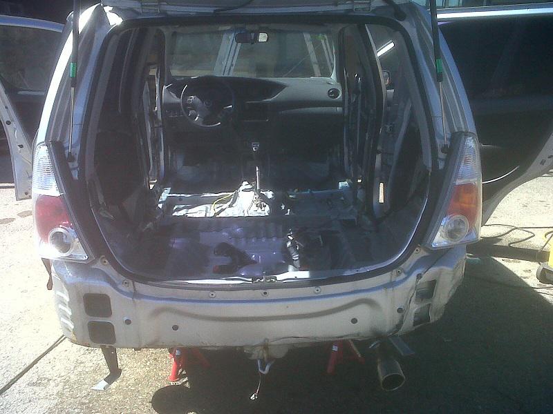

nächster Schritt war mal alles innen zerlegen:
hat aber zum Glück nicht viel Rost zu Tage bebracht..

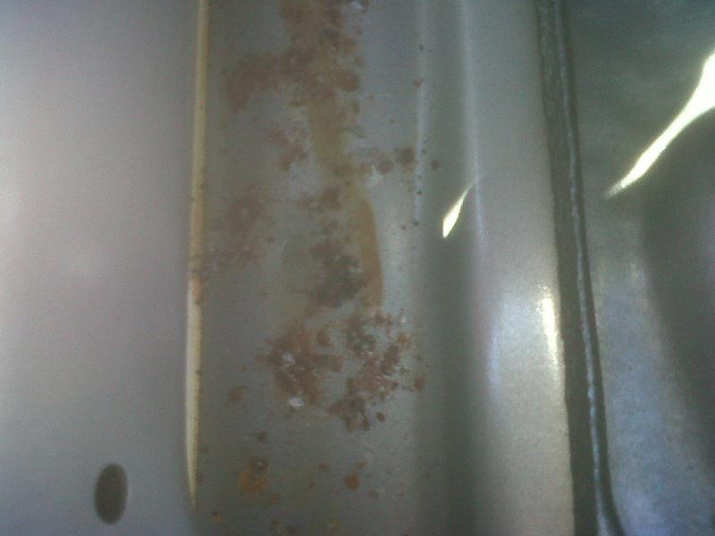

gerade im Fussraum gibts Ansätze von Rost> keine grosse Sache noch in diesem Stadium:

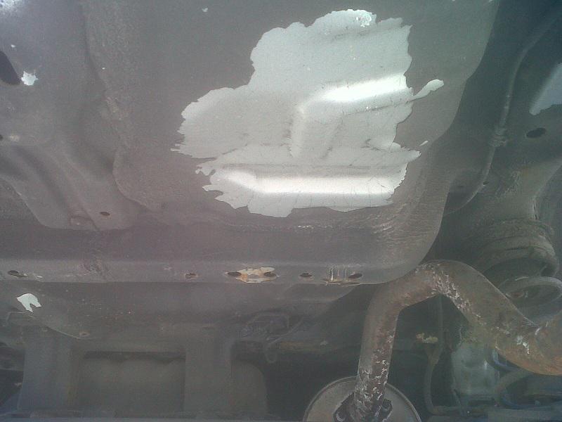

Der Unterbodenschutz hats dafür schon dringender Notwendig:
Das obige Foto habe ich VOR dem Dampfstrehlen gemacht, nachher ist viel weniger oben geblieben,
ICh kann aber nicht sagen ob das serienmässiger Uschutz ist oder nicht ..

zur Haverie:
Die Längsträger sind glücklicherweise gut zu richten, da das meiste bei den Trägerverlängerungen verbogen ist..
Die Hinterachse muss ich noch mal vermessen, ev ist "nur" der Achstummel verbogen....
