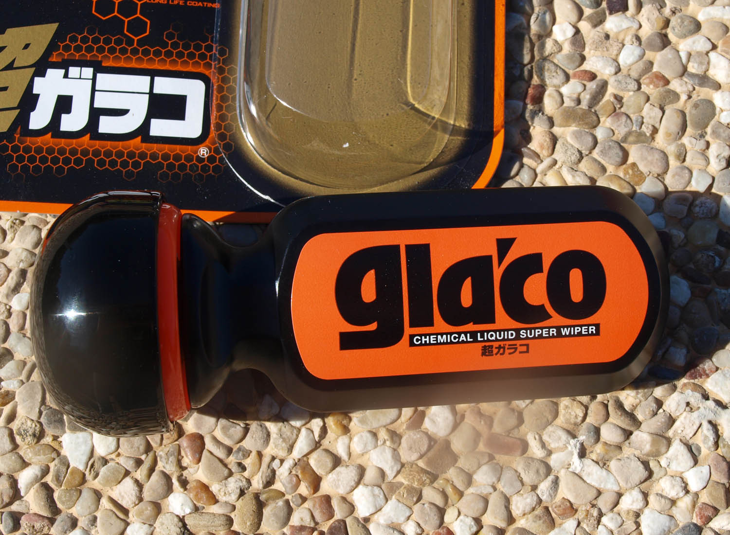

Meine Wahl fiel auf die japanische Nano-Versiegelung von Soft99.

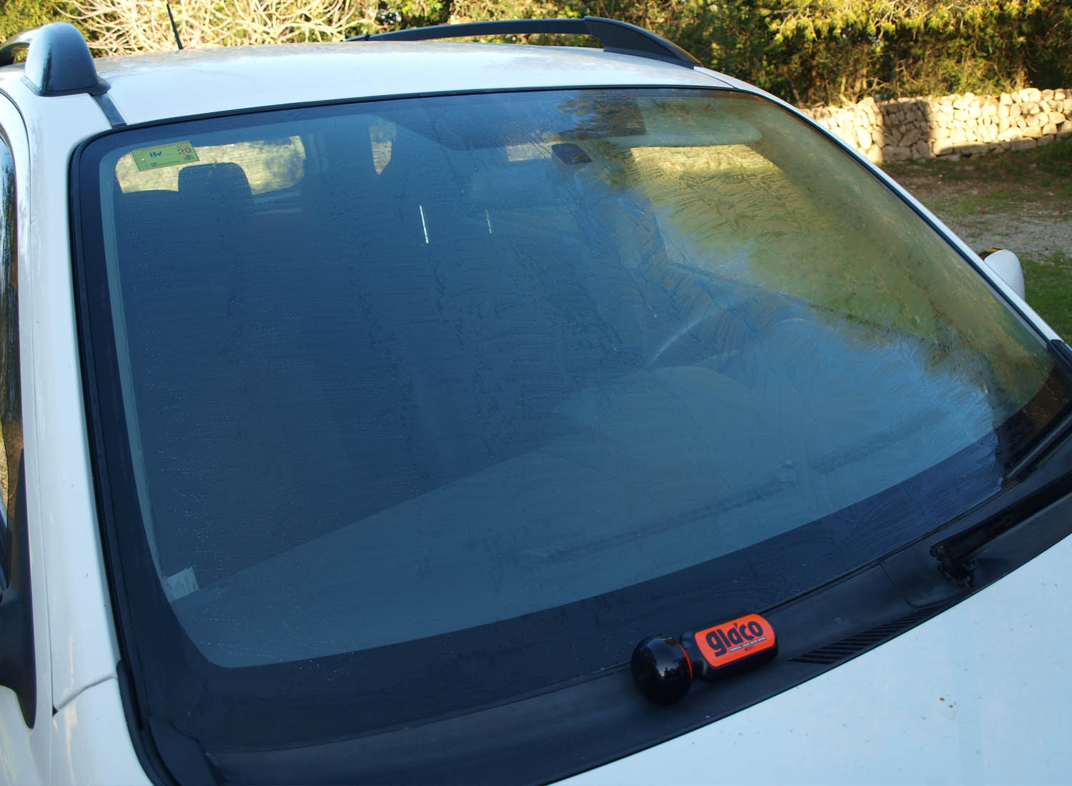

Vor der Anwendung sollte man die Scheiben mit Spiritus streifenfrei reinigen. Anschließend wird das Mittel mit leichtem Druck und kreisenden Bewegungen aufgetragen.

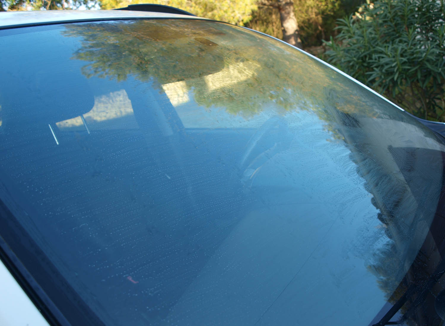

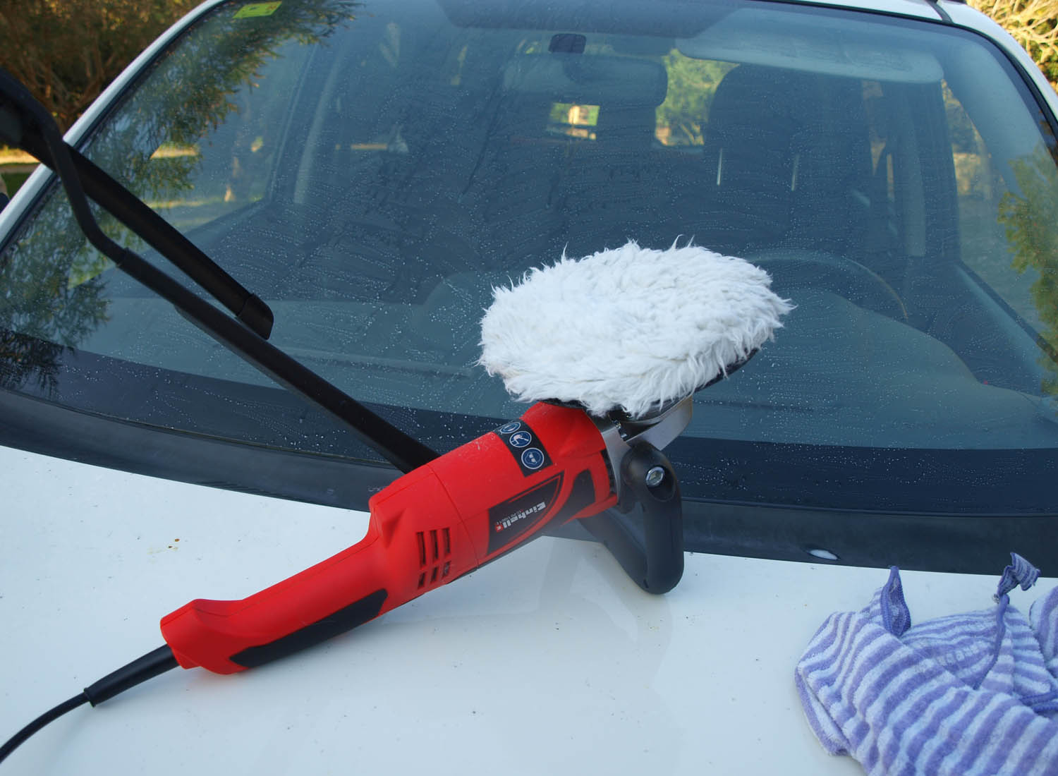

Die Politur ca. 10 Minuten trockenlassen, bis sich eine weiße, kristalline Schicht bildet. Anschließend wird die Schicht wegpoliert. Die Poliermaschine erwies sich in der Praxis als wenig hilfreich. Mit einem weichen Mikrofasertuch geht es deutlich besser.

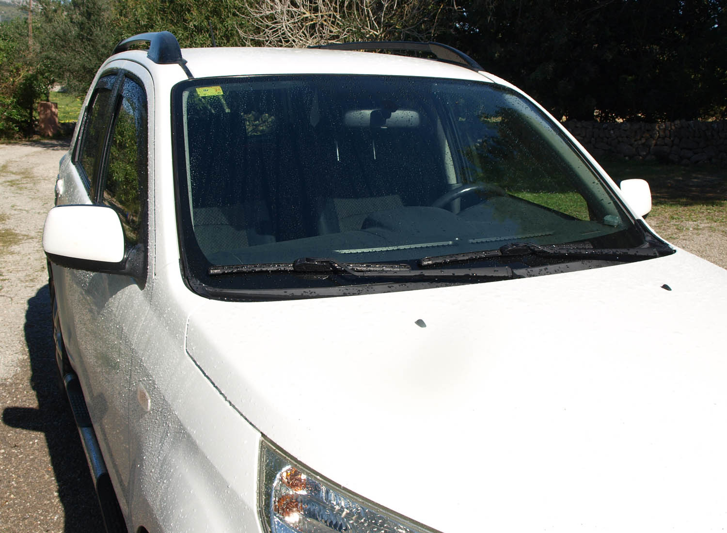

Vom Ergebnis bin ich sehr begeistert. Ab 40-45 KM/H weht es die Regentropfen weg. Selbst bei starkem Regen ist die Sicht so gut, dass man überhaupt keinen Scheibenwischer benötigt.

Insgesamt kann ich die japanische Versiegelung echt empfehlen. An der Windschutzscheibe wirkt es hervorragend, an den Seitenscheiben hält sich der Effekt in Grenzen.
