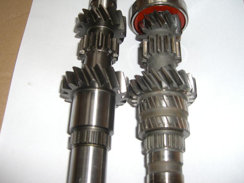

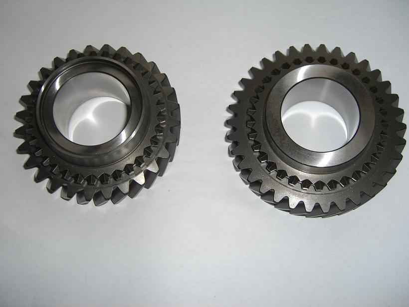

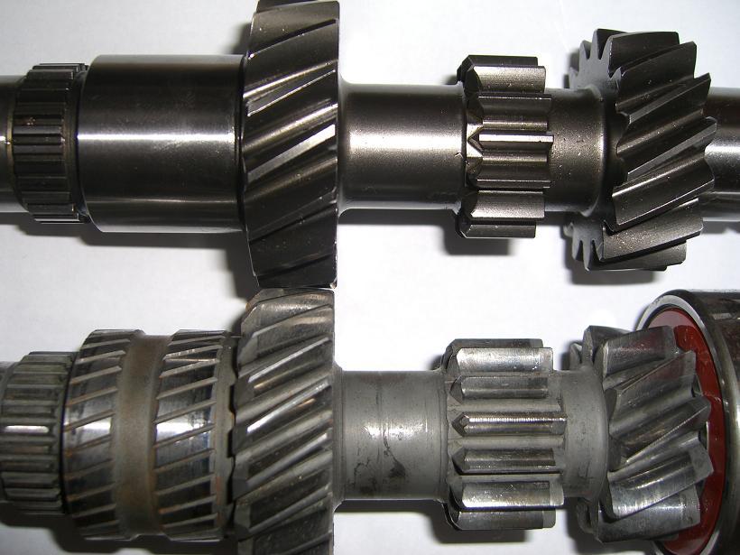

die restlichen Teile sind gekommen:
welle:
Die Welle sieht ein wenig anders aus, weil die Zahnräder nicht mehr gleitgelagert sind, sondern jetzt über rollenkugellager
1tes Gangrad (2.27:1 übersetzt)rechts (links 2ter Gang)

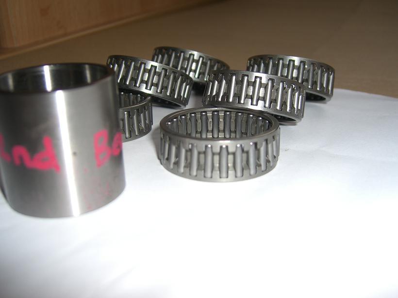

Büchsen und Laer (waren übrigens GRATIS )
