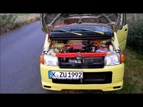

wenn das so ist dann gehts hab nen foto von nem move gefunden
http://i.ytimg.com/vi/dj7m3keeS6o/0.jpg
