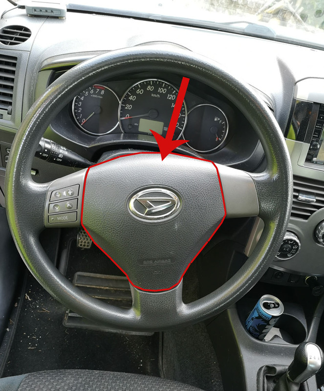

ich möchte bei meinem Terios J2 die Lenkradabdeckung entfernen, weiß aber nicht wie.
Bei diversen Toyotas befindet sich an der Unterseite des Lenkrads oft ein kleines Loch. Da kann man mit einem Schraubenzieher eine Verriegelung lösen und die Abdeckung abnehmen. Beim Terios scheint das nicht zu funktionieren.
Hintergrund: Ich möchte vom Sirion die Momo-Lenkrad-Abdeckung verwenden, bzw. austauschen.
Hat von euch schon mal jemand die Lenkradabdeckung abgenommen?

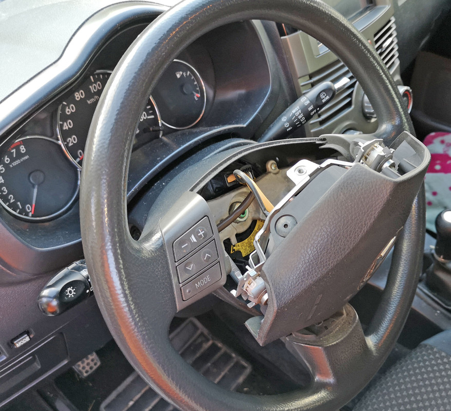

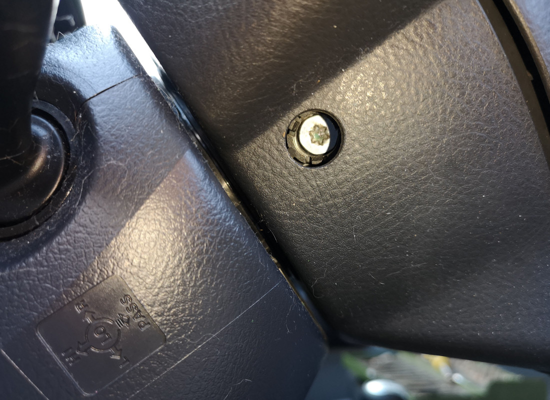

Sodele... Habe es jetzt endlich herausgefunden.
Die Lenkradabdeckung (inklusive Airbag) lässt sich ganz einfach entfernen. Jeweils auf der rechten und linken Seite am Lenkrad befindet sich ein kleines Loch. Darin versteckt sich eine Torx 30 Schraube, die einfach rausgedreht werden muss.
Danach kann die Lenkradabdeckung (inkl. Airbag) einfach entnommen werden.
Die mittlere Abdeckung (inkl. Airbag) ist mit mehreren Toyota und Daihatsu Lenkrädern kompatibel und können untereinander getauscht werden. So kann man beispielsweise die Abdeckung vom Sirion Momo Lenkrad oder von einem Toyota Lenkrad auf das Terios Lenkrad stecken.
Man sollte natürlich vorher die Batterie abklemmen, bevor man den Airbag Stecker zieht!

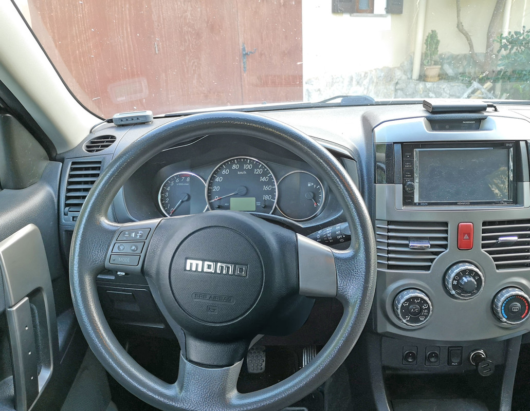

So habe ich mir das eigentlich vorgestellt. Oder vielleicht auch mit einem Toyota Logo. Das Foto ist natürlich nur eine Fotomontage.
