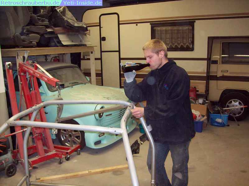

Samstag kam dann Torsten, der mir zuerst mit beim Halle aufräumen half, wir mussten mal das Chaos der letzen 3 Schraubereinsätze beseitigen, an denen wir auch hauptsächlich an seinem Colt geschraubt haben.

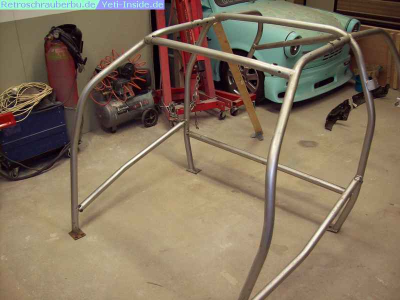

Ich hatte vor ca. 2 Jahren von meinem Kumpel Dimi einen Käfig aus einem Schlacht-Colt C50 angeboten bekommen. Natürlich hab ich da nicht nein gesagt, weil die Teile ja super selten sind und Dimi mir dem Käfig für einen superfairen Preis weitergegeben hat.
Nach 2 Jahren im Regal war dieses Wochenende dann der Käfig an der Reihe.
Wir haben ihn in der Halle aufgebaut und dann angefangen zu schleifen:

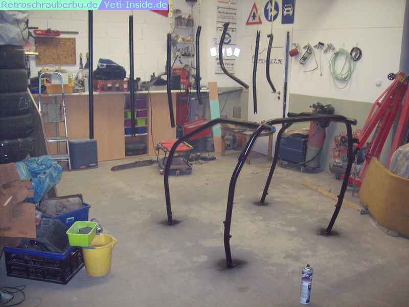

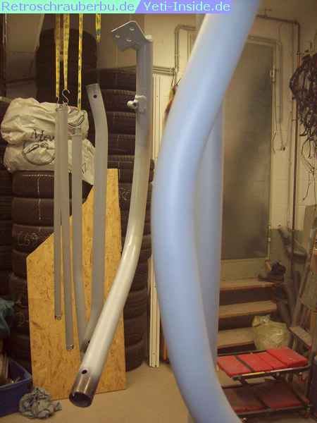

Dann wurde der Käfig grundiert:
http://www.retroschrauberbu.de/wp-co...i060311-15.jpg
http://www.retroschrauberbu.de/wp-co...i060311-16.jpg
http://www.retroschrauberbu.de/wp-co...i060311-18.jpg

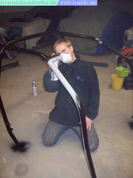

Und danach wurde der Käfig mit vollen Körpereinsatz lackiert:
http://www.retroschrauberbu.de/wp-co...i060311-20.jpg
http://www.retroschrauberbu.de/wp-co...i060311-21.jpg
http://www.retroschrauberbu.de/wp-co...i060311-29.jpg
Danke nochmal an Torsten für die Hilfe. Der Bierverbrauch hielt sich ja dieses WE in Grenzen :-D .

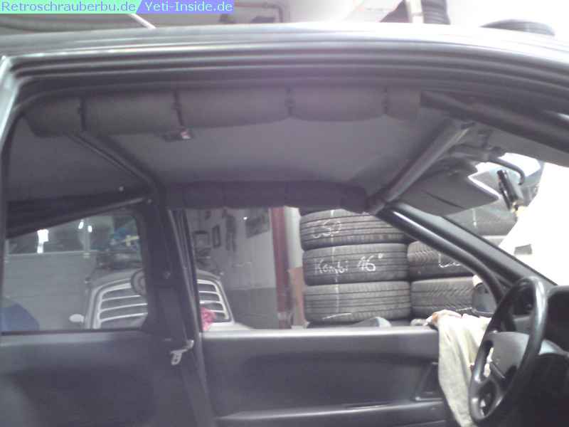

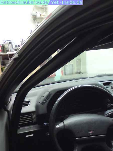

Heute gab es nur einen kleinen Fortschritt, die Löcher für die C-Säulen Streben am Käfig wurden gebohrt und dann wurden die C-Säulen Streben mit der Karosse verschraubt. Ebenfalls wurde die Diagonalstrebe im Heck sowei die C-Säulenstreben am B-Säulenbügel fest verschraubt.
Liest sich jetzt rucki-zucki, hat aber mit ausrichten und fluchen ca. 3 Stunden gedauert. Fluchen, weil ich oben am B-Säulebügel eine zu kurze Schraube eingesetzt hatte und um die zu tauschen musste die Diagonale im Heck nochmal raus.
Mogen geht es weiter, hab jetzt alle Unterlegscheiben aufgebraucht und alle brauchbaren Schrauben. Für die Verschraubung der B & A-Säulen des Käfig hole ich mir neue ordentliche Schrauben.

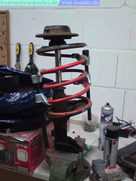

Heute war ein schöner Tag, meine neuen Federspanner sind mit der Post gekommen. Hab die direkt mal ausprobiert . . . . wie geil is das wenn man nen Schlagschrauber hat, die Federspanner Schlagschrauber tauglich sind und man die Dinger nicht selber drehen muss . . . . geil.

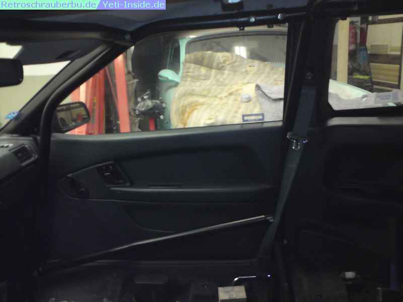

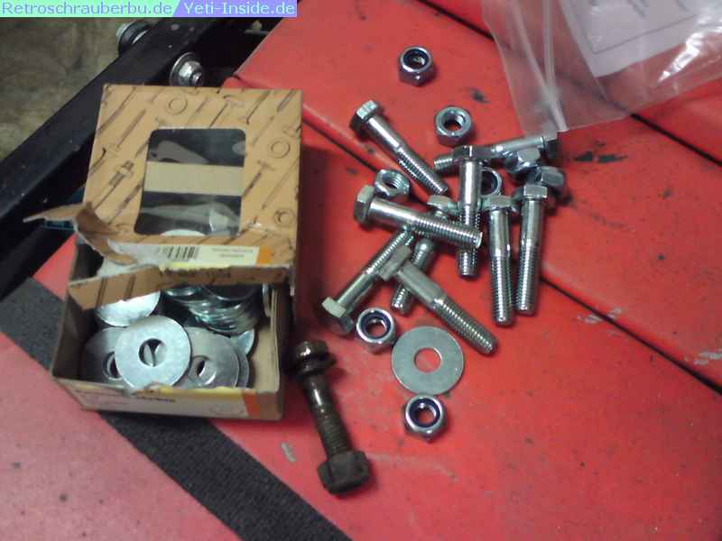

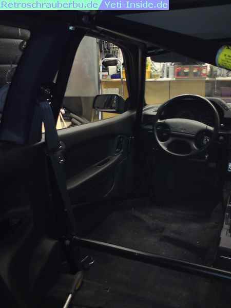

Dann war ich heute nach der Arbeit neue Schrauben für den Käfig besorgen, die Verschraubungen mit dem Bodenblech wollte ich mit guten neuen Schrauben machen. Außerdem hab ich noch Unterlegscheiben geholt . . .
http://www.retroschrauberbu.de/wp-co...di080311-2.jpg
Damit konnte ich dann den Käfig heute einbauen, hat sich zwar wieder mal auf den letzen Metern gewehrt, aber nun ist er drin. Da im Fahrzeugschein von Dimi´s Schlachter der Käfig mit Polsterung eingetragen ist hab ich auch schonmal Posterung eingebaut:
http://www.retroschrauberbu.de/wp-co...di080311-3.jpg

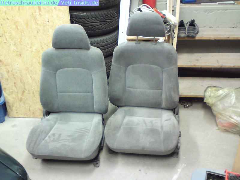

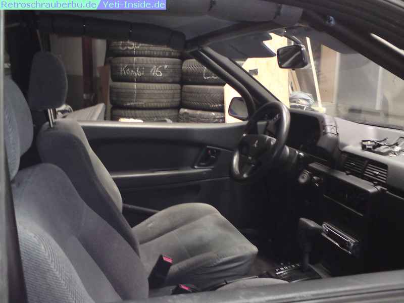

Danach hab ich mal die Chance genutzt, da noch keine Sitze im Colt sind, ich hab mal angefangen Staub zu saugen und da mal ein bisschen klar Schiff zu machen, leider bin ich nicht fertig geworden, da der Staubsauger zu warm geworden ist und sich abgeschaltet hat, oller Hallenstaubsauger. Da dachte ich mir, ich räum mal die neuen Sitze vom Hochregal und bau die schonmal ein, aber die sind so verstaubt, die müssen erst abgesaugt werden . . . . . aaaarrrrgggg . . . . verdammt, da war doch was . . . .
Hier mal nen Bild von den neuen Sitzen:
http://www.retroschrauberbu.de/wp-co...di080311-4.jpg
Die sitze kommen ursprünglich aus Prolls Lancer C66, das ist so eine Bastardversion vom Lancer C50 (C50 - also alte - Karosse, Motor und Innenausstattung schon CA0 - also Nachfolgemodel)

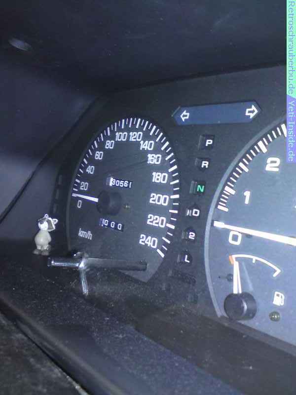

Heute ging es im Innenraum von Rudi weiter. Ich nutzte den wieder funktionierenen Staubsauger um im Colt klar Schiff zu machen, dann saugte ich die Sitze ab.

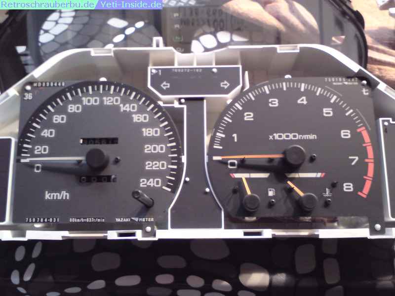

Aus dem bereits nachgerüstete, original Automatik-Tacho mit Drehzahlmesser, baute ich mit Hilfe Gordon´s altem C66 Tacho einen C66 Automatiktacho, der nun Rudi schmückt. Der Tacho hat graue statt schwarze Ziffernblätte, einen Tacho bis 240 statt bis 200 und weiße statt organge Tachonadeln. Der Tacho ist ein Mitsu-Rulz Erbstück, was in Ehren gehalten wird. Gordon hatte den Tacho original in seinem C66, der leider mit ca. 298.900 km viel zu früh von ihm ging. Ich hatte ihm versprochen die 300.000 km die er nicht mehr voll machen konnte voll zu fahren. Der Tacho war dann in meinem Wintercolt wo ich auch die 300.000 km voll machte, nun möchte ich aus alter Freundschaft zu Gordon noch so viel km wie möglich auf den Tacho fahren.
Als erstes Detail, im Innenraum kam ein Waschbär in den Tacho. Da der Innenraum eher in Richtung aufgeräumt und nicht zu verspielt gehen soll, wird es wohl das einzige Detail im Innenraum bleiben:
http://www.retroschrauberbu.de/wp-co...di100311-2.jpg
http://www.retroschrauberbu.de/wp-co...di100311-9.jpg
http://www.retroschrauberbu.de/wp-co...i100311-10.jpg
http://www.retroschrauberbu.de/wp-co...i100311-15.jpg

Auch die ominösen Sitze von Proll´s Lancer fanden einen Platz in dem Wagen, sehen doch deutlich moderner aus als die GL Sitze die original in dem Auto waren und die C66 Sitze sind deutlich sportlicher als die GL Sessel. Igendwie sind die härter und haben mehr Seitenhalt:
http://www.retroschrauberbu.de/wp-co...i100311-19.jpg
http://www.retroschrauberbu.de/wp-co...i100311-20.jpg
http://www.retroschrauberbu.de/wp-co...i100311-22.jpg

[Nachtrag] Die Idee mit der Figur im Tacho kommt von Torsten, mit freunlicher Genehmigung durfte ich sie abgewandelt in den Colt einbringen, da sein Tacho noch nicht fertig ist.[/Nachtrag]

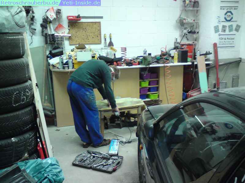

Das Wochenende neigt sich dem Ende und Torsten und ich waren wieder einmal fleißig. Wir hatten irgendwie die doofe Idee mal einen Heckspoiler für den C50 selber zu bauen. Torsten wollte den aus GFK bauen, ich wollte die grobe Form aus Bauschaum herstellen und die dann mit GFK beziehen. Deshalb hatte ich am Freitag schonmal Bauschaum organisiert. Wir bauten eine Form auf dem Auto und rein mit dem Bauschaum:
http://www.retroschrauberbu.de/wp-co...di130311-4.jpg
http://www.retroschrauberbu.de/wp-co...di130311-7.jpg
Am Samstag Vormittag fühlte sich der Bauschaum dann fest an und wir versuchten eine grobe Form rein zu schnitzen. Beim schneiden des Schaums kam leider noch nicht druchgehärteter Schaum zum Vorschein, was mich dann dazu bewog auf Torstens Vorschlag umzusatteln. Also runter mit dem Baumschaum, neue Form gebaut und ordentlich Glasfasermatten auf die Kiste laminiert:
http://www.retroschrauberbu.de/wp-co...i130311-10.jpg
http://www.retroschrauberbu.de/wp-co...i130311-13.jpg
http://www.retroschrauberbu.de/wp-co...i130311-15.jpg
Mit Pappe und einer Holzlatte stellten wir einen Hohlraum und eine Abrisskante her, welche wir wieder laminierten. Am Ende des Abends sah das Teil schon fast wie ein Spoiler aus . . . nen bisschen fellig aber wie ein Spoiler:
http://www.retroschrauberbu.de/wp-co...i130311-26.jpg
Torsten schnitt dann den Spoiler noch grob zu. In dieser Zeit kümmerte ich mich dann noch um das Fahrwerk von Rudi. An der Vorderachse wurden wieder die Autotechniks Federn aus Holland verbaut, sie kamen auf neuwertige Seriendämpfer. Der Wagen ging damit an der Vorderachse auf der Fahrerseite um 50 mm in die Tiefe, auf der Beifahrerseite um 60 mm – gemessen direkt nach dem Einbau, ohne einen Meter damit zu fahren:
http://www.retroschrauberbu.de/wp-co...i130311-30.jpg
http://www.retroschrauberbu.de/wp-co...i130311-31.jpg
Hatte ich schon erwähnt, dass ich den Schlagschrauber liebe? Das gute an den Federn ist, ich hatte sie schon bei der Vollabnahmen mit abnehmen lassen . . . also kein Eintragungsbedarf.

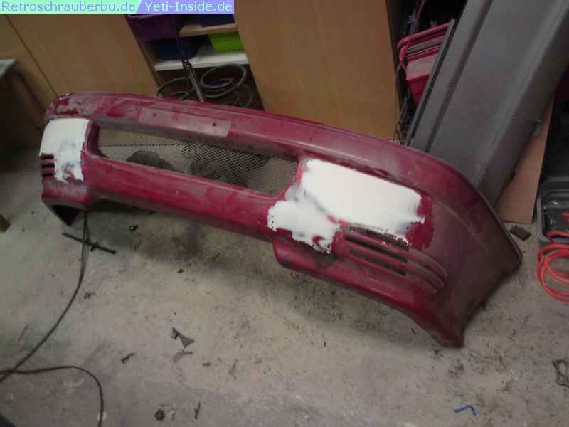

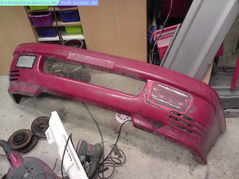

Weiter ging es für mich dann mit der neuen Front die auf den Colt kommt, es ist eine Foha Front, die ich mal von Dimi im Set mit Heck und Schwellern gekauft habe, das Set war auf dem Colt meiner Mama (Theo) verbaut und wurde nach dessen Schlachtung eingelagert.
Ich habe dann heute noch die Nebelscheinwerfer gecleant, die fand ich schon immer Scheiße an der Front. Auf der Fahrerseite ist das eingeschweißte Plaste schon verschliffen:
http://www.retroschrauberbu.de/wp-co...i130311-51.jpg

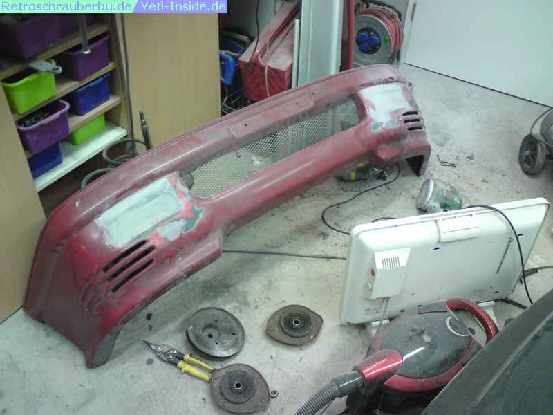

Und weiter gehts am Rudi. Heute schliff ich als erstes die Front die gestern die erste Schicht Glasfaserspachtel bekommen hat, dann kam heute der Feinspachtel:
http://www.retroschrauberbu.de/wp-co...di150311-2.jpg
http://www.retroschrauberbu.de/wp-co...di150311-6.jpg
http://www.retroschrauberbu.de/wp-co...di150311-7.jpg
Hoffe das reicht dann an spachteln aus, werde ich morgen nach dem schleifen sehen.

Nicht trödeln, ich packte das Schleifgerät und schliff los, erst die Front, dann die Spachtelstellen auf dem Dach und die Markierungen auf dem Dach. Dann mischte ich Feinspachtel an und los gehts. Dach abgespachtelt.

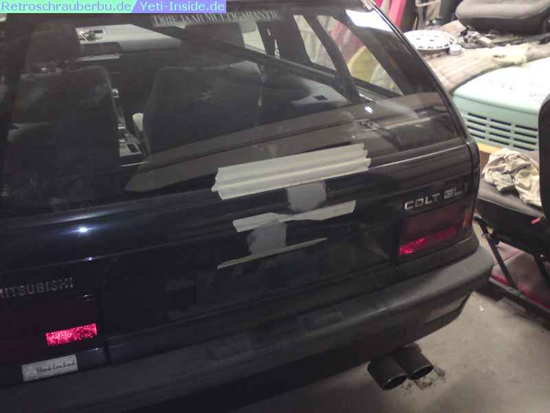

Wärend der Spachtel trocknete kummerte ich mich um die Heckklappe, hier bin ich mir zwar noch nicht klar ob ich mir ne kleine Nummernschildaussparung schweiße oder ne original rote Plasteblende mit Nummernschildaussparung anbringe, aber klar war, das Wischer und Schloss weg müssen, das Auto hat ne Kofferraumfernentriegelung, das braucht kein Heckklappenschloss. Also Blech beigeschnitten, reingebraten und Aluspachtel drauf:

Als ich damit fertig war, war auch der Spachtel auf dem Dach soweit. Also schliff ich den Spachtel und dann das Dach.
http://www.retroschrauberbu.de/wp-co...di160311-3.jpg
http://www.retroschrauberbu.de/wp-co...di160311-4.jpg
Dann grob das Dach abgeklebt, das reicht erstmal für das erste Vorhaben und dann war das Dach plötzlich weiß:

Der Restfüller kam auf die Frontschürze, auf der Fahrerseite bin ich mit dem Ergebniss hoch zufrieden, mit der Beifahrerseite noch nicht so, da muss ich noch was nacharbeiten:

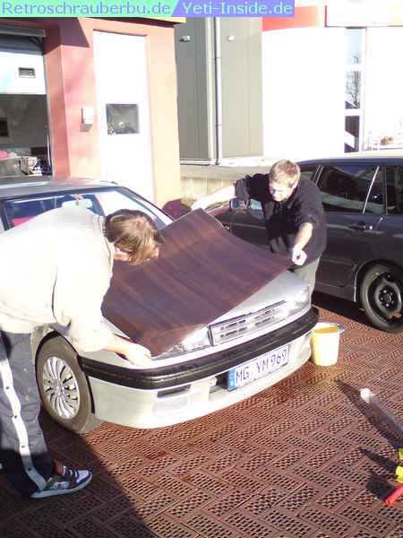

Aber es kam mal wieder anders als gedacht. Torsten war am Samstag noch im Baumarkt um eine Atemmaske zu holen, denn beim Eigenbau-GFK Spoiler geht es ja in die staubige Phase und als er wieder kam, hatte er eine Rolle dunkelbraune Holzfolie in der Hand und erklärte mir, dass wir die jetzt auf die Motorhaube machen . . . alle Versuche ihm das auszureden scheiterte und so kam die nächste Veränderung am Colt, nach der GTi Front, dem silbernen Grill und dem GLXi Tacho und Lenkrad. Die Aktion mit der Front habe ich auch noch nicht dokumentiert, werde ich evtl. noch mal nachholen.
Nagut, Torsten wollte es so, also ging es los. Wir reinigten die Haube und fingen an die Folie drauf zu ziehen. Auch Fuso fand das außerst spannend :-D :
http://www.retroschrauberbu.de/wp-co...i200311-32.jpg
http://www.retroschrauberbu.de/wp-co...i200311-33.jpg
http://www.retroschrauberbu.de/wp-co...i200311-42.jpg
http://www.retroschrauberbu.de/wp-co...i200311-38.jpg
Die Folie auf der Haube wurde leider nicht ganz perfekt, aber für uns unprofessionelle Folienmenschen doch schon gut. Heute Nacht war leider Frost und heute Morgen hatte die Folie wieder ein paar Falten, aber der sehr sonnige Tag kam uns durchaus entgegen, der Wagen und die Folie wurden so schön aufgeheizt, dass wir ein nahezu perfktes Finish auf der Haube hinbekommen haben . . . jetzt sieht es fast aus wie von nem Profi:
