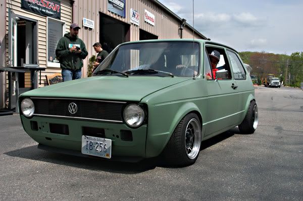

Hätt mich auch gewundert wenn er es nicht abgenommen hätte. 175er Reifen haben früher sehr viele auf 7 Zoll gefahren ... meist 175/50 auf 7x13" Mattig / ATS Felgen (auf IIer Golf / Ford Fiesta). Hab sogar schonmal 175/50 auf 8x13 gesehen - und angeblich auch eingetragen; sieht natürlich brutal aus =)
Hier z.b. 7x13 vorne und 8x13 hinten - jeweils mit 175/50er Bereifung:
http://i3.photobucket.com/albums/y95...t/69f4c6ed.jpg
