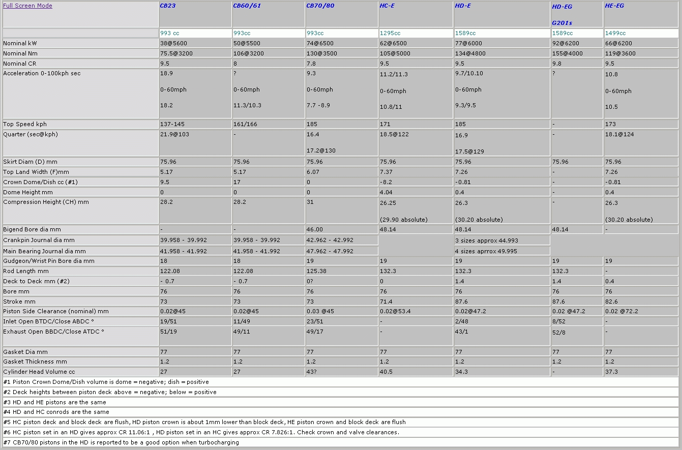

@ steelpinto wenn du der englischen Sprache (halbwegs) mächtig bist, versuch mal da: bbs.daihard.org (ist ein englisches Foum mit recht guter FAQ Sektion)
dort findet manz.B. das:
http://666kb.com/i/b9ve1il7hp7gwl5ur.gif
steelpinto 17.06.2009 11:10
Klasse Infos !!!!
Thanks a lot !
