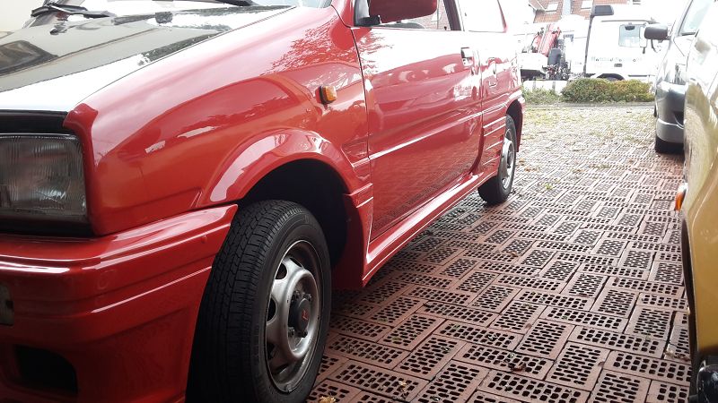

Yin 07.09.2014 20:42
So, mal wieder was neues von Gudrun, nachdem ich sie in den letzten Tagen einfach mal nur benutzt habe :grinsevi::wusch:

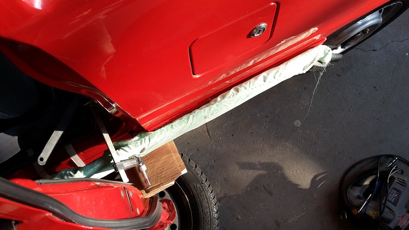

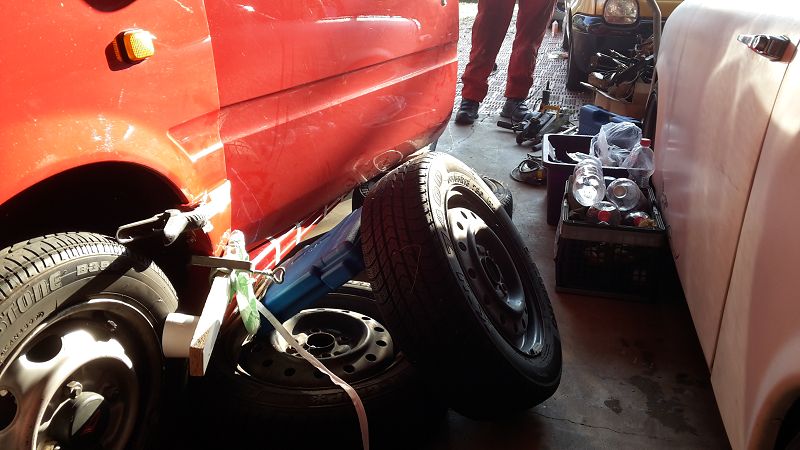

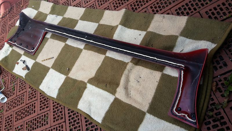

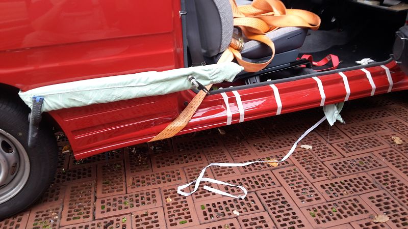

Ich brauchte zum anpassen der Schweller eine zweite Person. Der Schweller auf der Fahrerseite war wirklich wiederspenstig. Und eigentlich war es wieder mal eine echte Schande . . . jungfeuliche Schweller, noch nie verbaut, kein Bohrloch drin nix . . . aber ich kam nicht rundrun, 3 Verschraubpunkte wollte ich haben, der Rest wurde verklebt. Und um die richtige Form zu bekommen zusätzlich noch verkeilt:
http://www.mitsu-rulz.de/phpkit/cont...906_175818.jpg
http://www.mitsu-rulz.de/phpkit/cont...906_175834.jpg
http://www.mitsu-rulz.de/phpkit/cont...906_175842.jpg
http://www.mitsu-rulz.de/phpkit/cont...906_184959.jpg

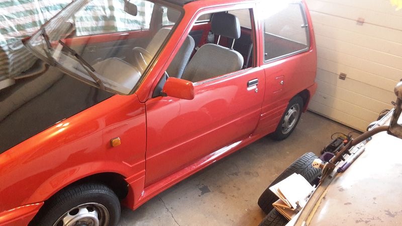

Das Ergebnis nach einer Nacht trocknen, ja rockt mich:
http://www.mitsu-rulz.de/phpkit/cont...907_105616.jpg
http://www.mitsu-rulz.de/phpkit/cont...907_105645.jpg
http://www.mitsu-rulz.de/phpkit/cont...907_143259.jpg
http://www.mitsu-rulz.de/phpkit/cont...907_144136.jpg
Ja so passt das.

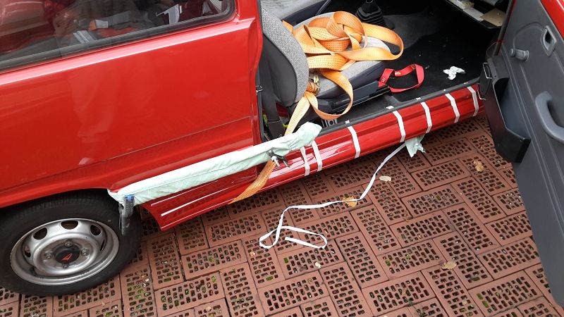

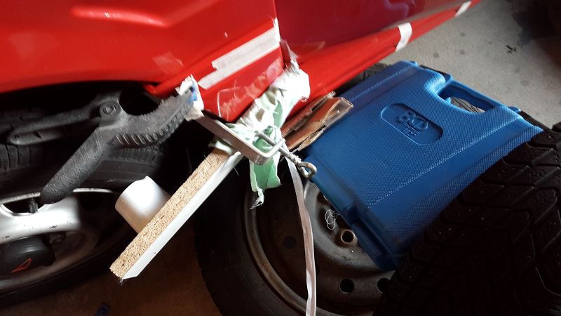

Dann musste die Regierung heute mit ran, denn bekanntlich hat so ein Wagen ja 2 Schweller. Verklebt habe ich die Scheller übrigens mit 2 verschiedenen Klebern. Einmal den von Mo empfohlenen Kraftkleber, der auch im Containerbau eingesetzt wird (schwarz) und noch Fix All (beige) kleben und dichten, den ohne Fix All am Auto geht es nicht :grinsevi:
http://www.mitsu-rulz.de/phpkit/cont...907_140346.jpg
Die Beifahrerseite passte etwas besser, hier konnte ich mir die Reifen zum verkeilen sparen, ein Spanngurt, Klemmen und Schraubzwingen, Holz und Krebband reichten aus:
http://www.mitsu-rulz.de/phpkit/cont...907_143230.jpg
http://www.mitsu-rulz.de/phpkit/cont...907_143237.jpg
http://www.mitsu-rulz.de/phpkit/cont...907_143248.jpg
Morgen nochmal die Radläufe hinten zusätzlich abdichten und damit sollte das Thema Schweller durch sein.
