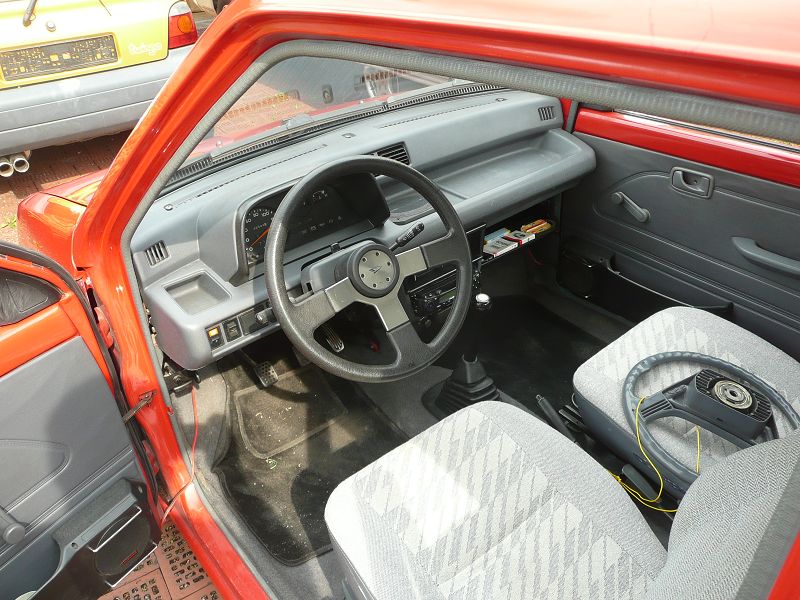

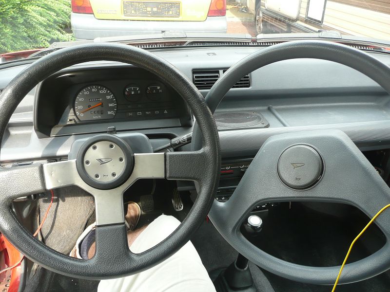

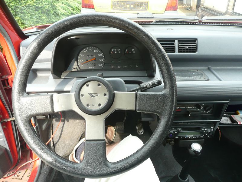

Nachdem ich dann alles ausgeladen habe, habe ich mich direkt mal um eine Geschichte gekümmert, die mir die letzten Tage keine Ruhe gelassen hat. Die TG Ausstattung hat original so ein echt übles zwei Speichen Lenkrad und ich hatte da noch eine G11 Turbo Lenkrad liegen, welches ich einmal von Direk bekommen hatte.
Also fix mal Lenklsäulen verglichen . . . . geilo passt. Die Plastikverkleidung der Lenkradnabe musste ich zwar noch etwas anpassen, damit das Plaste nicht an der Lenksäulenverkleidung schleift, aber dann könnte das Lenkrad rein. Ein bisschen schwierig war noch der Hupenknopf, da mir die Federn von dem Lenkrad fehlten und somit die Hupenkontakte dauerhaft aufeinanderlag. Naja, wozu gibt es diese Imbusschlüsselsets, die an einem Schlüsselring mit so Federn festgemacht sind. Federn auf passende Länge gekürzt und etwas aufgebogen, damit diese das Maß der originalen hatten. Verbaut und fertig:
http://www.mitsu-rulz.de/phpkit/cont...4-P1150551.JPG
http://www.mitsu-rulz.de/phpkit/cont...4-P1150554.JPG
Kommt doch deutlich besser als das originale Lenkrad:
http://www.mitsu-rulz.de/phpkit/cont...4-P1150553.JPG
Ich finde es geil . . .

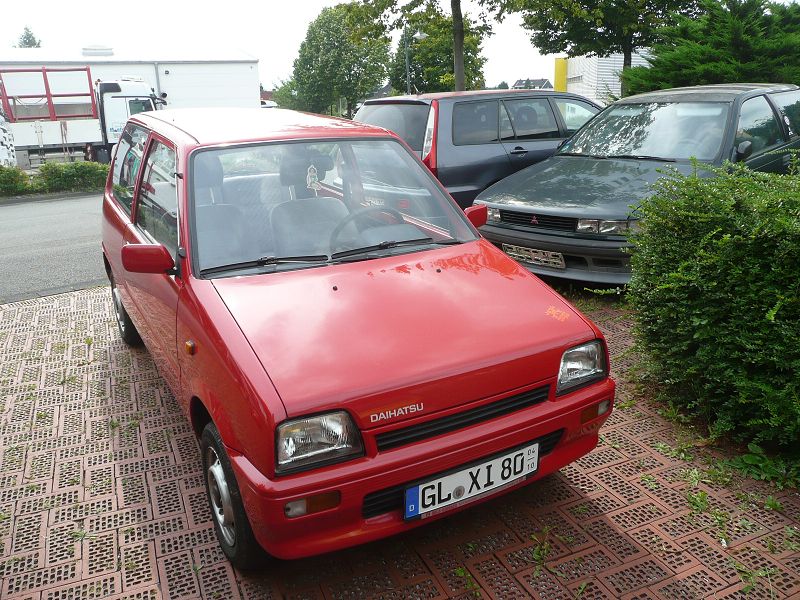

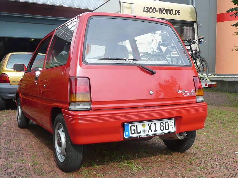

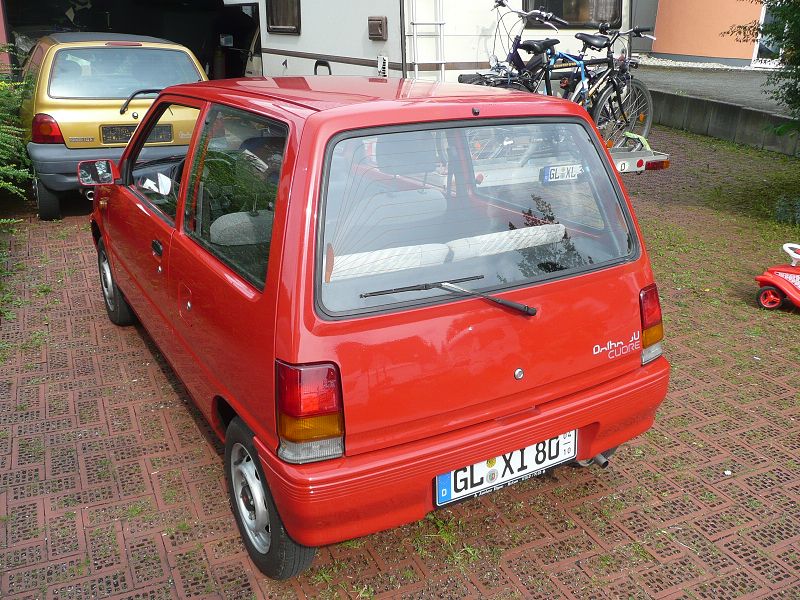

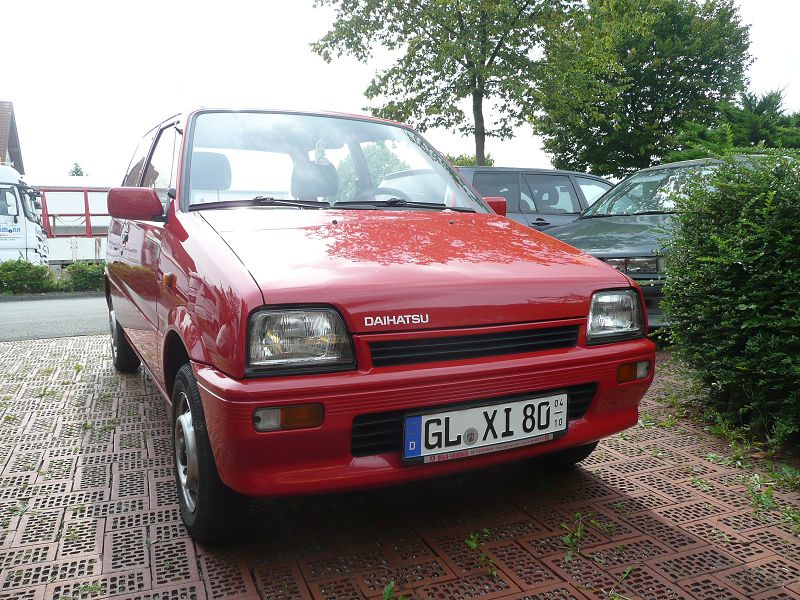

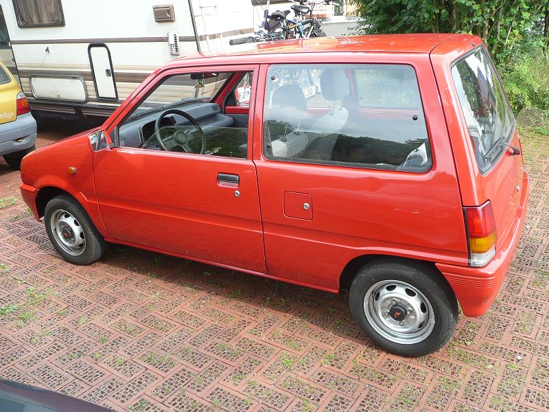

Und hier noch ein paar aktuelle Bilder von Gudrun:

Das geht ja gut los. Mit dem Lenkrad hätte ich sie bestimmt gar nicht abgegeben... :gruebel:
Wie ich sehe hat da jemand mächtig Spaß mit dem seinem neuen Escord-Servicemodul :gut:
Das freut mich sehr, dass alles so schön geklappt hat und im sie bei uns im Forum bleibt.
Bei Dennis wird es ihr wohl besser als bei mir ergehen, ich hätte sie ja auch im Winter weiter als daily-driver genommen.
Nun darf sie die kalte Jahreszeit in einer geheizten Halle stehen und wird gehegt und gepflegt und gelackt und geliftet und...
... bin gespannt wie es weiter geht :gut:
Wenn ich das Lenkrad gehabt hätte...
dierek 03.08.2014 22:22
Sehr geil, das Lenkrad passt ja wirklich super zu Gudrun. Da bekommt die Alte Dame doch direkt ihr erstes Lifting :-)
